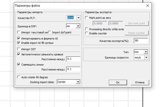

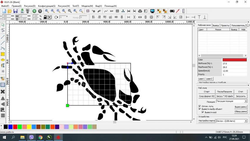

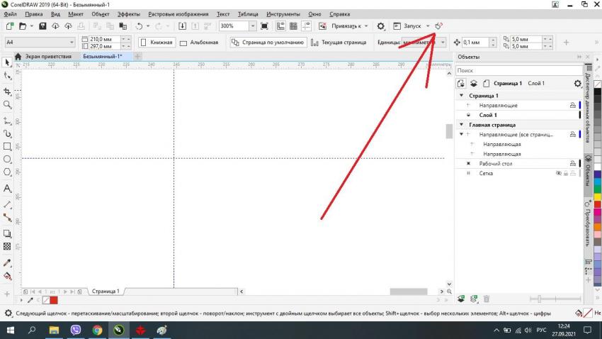

Серега06 0 Жалоба #1 Опубликовано 27 сентября, 2021 Добрый день. Помогите пожалуйста решить проблему. В RDworks не убирается изображение при добавлении файлов через Corel. Как будто заставка. Поделиться сообщением Ссылка на сообщение Поделиться на другие сайты
Dan 485 Жалоба #2 Опубликовано 27 сентября, 2021 12 минут назад, Серега06 сказал: Уже везде пересмотрел ни у кого не видел подобной проблемы Ничего не понял. 1 Поделиться сообщением Ссылка на сообщение Поделиться на другие сайты
Серега06 0 Жалоба #3 Опубликовано 27 сентября, 2021 33 минуты назад, Dan сказал: Ничего не понял. КРАБ не исчезает и его нельзя удалить. Поделиться сообщением Ссылка на сообщение Поделиться на другие сайты
Dan 485 Жалоба #4 Опубликовано 27 сентября, 2021 13 минут назад, Серега06 сказал: КРАБ не исчезает и его нельзя удалить. Переставь RD. тут все нормально рабочие, и перевод нормальный. https://stankoforum.net/files/category/10-ruida/ 1 Поделиться сообщением Ссылка на сообщение Поделиться на другие сайты
Серега06 0 Жалоба #5 Опубликовано 27 сентября, 2021 3 часа назад, Dan сказал: Переставь RD. тут все нормально рабочие, и перевод нормальный. https://stankoforum.net/files/category/10-ruida/ Ок. Спасибо! Поделиться сообщением Ссылка на сообщение Поделиться на другие сайты
Dan 485 Жалоба #6 Опубликовано 27 сентября, 2021 4 минуты назад, Серега06 сказал: Ок. Спасибо! Если опять криво накатишь, тогда уже будем разбираться более детально .. ) 1 Поделиться сообщением Ссылка на сообщение Поделиться на другие сайты

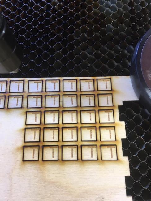

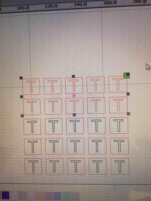

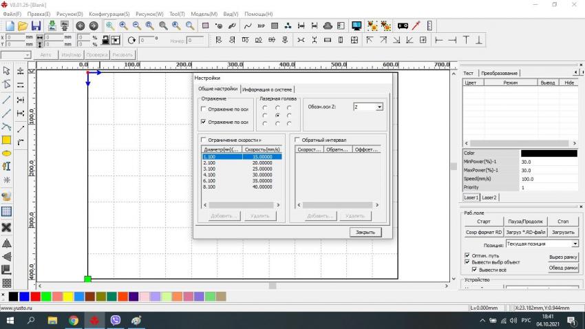

Серега06 0 Жалоба #7 Опубликовано 27 сентября, 2021 1 час назад, Dan сказал: Если опять криво накатишь, тогда уже будем разбираться более детально .. ) Я смотрю ты много чего знаешь Дружище, подскажи пожалуйста, почему рез сдвигается в лево? Поделиться сообщением Ссылка на сообщение Поделиться на другие сайты

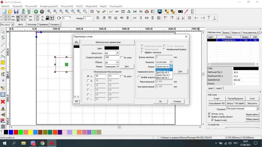

Dan 485 Жалоба #8 Опубликовано 27 сентября, 2021 (изменено) 31 минуту назад, Серега06 сказал: Я смотрю ты много чего знаешь От куда такая недостоверная и неподтверждённая информация? А? .. ) 31 минуту назад, Серега06 сказал: Дружище, подскажи пожалуйста, почему рез сдвигается в лево? Скорее всего не рез, а гравировка смещается вправо, что бывает достаточно часто. Что бы это выяснить точно - сначала рамку нарисуй неполным прожигом, а потом граверни свой символ сначала в двунаправленном режиме, а потом в однонаправленном - так, для полноты картины ... ) А после этого скорее всего пойдём в раздел компенсации обратного смещения при двунаправленной гравировке. Там есть потрясный параметр, позволяющий смещать всю гравировку относительно остальных объектов .. ) И, кстати, при предварительном просмотре всё ровненько выглядит, как в макете? Изменено 27 сентября, 2021 пользователем Dan 1 Поделиться сообщением Ссылка на сообщение Поделиться на другие сайты
Серега06 0 Жалоба #9 Опубликовано 27 сентября, 2021 13 минут назад, Dan сказал: От куда такая недостоверная и неподтверждённая информация? А? .. ) Написано, профи под твоим именем))) 15 минут назад, Dan сказал: От куда такая недостоверная и неподтверждённая информация? А? .. ) Скорее всего не рез, а гравировка смещается вправо, что бывает достаточно часто. Что бы это выяснить точно - сначала рамку нарисуй неполным прожигом, а потом граверни свой символ сначала в двунаправленном режиме, а потом в однонаправленном - так, для полноты картины ... ) А после этого скорее всего пойдём в раздел компенсации обратного смещения при двунаправленной гравировке. Там есть потрясный параметр, позволяющий смещать всю гравировку относительно остальных объектов .. ) И, кстати, при предварительном просмотре всё ровненько выглядит, как в макете? Три раза перечитал. Ниче не понял, я настроил станок два года назад как смог. Сейчас решил сделать блокнот, а не могу т.к. рез заходит на гравировку ((( Чуть подробней можешь написать пожалуйста?) Поделиться сообщением Ссылка на сообщение Поделиться на другие сайты
Dan 485 Жалоба #10 Опубликовано 27 сентября, 2021 11 минут назад, Серега06 сказал: Написано, профи под твоим именем))) Это админ с опохмелки ошибся - не туда тыкнул .. ) 13 минут назад, Серега06 сказал: Чуть подробней можешь написать пожалуйста?) Эээээ ... да куда уж подробнее .. 13 минут назад, Серега06 сказал: Что бы это выяснить точно - сначала рамку нарисуй неполным прожигом, а потом граверни свой символ сначала в двунаправленном режиме, а потом в однонаправленном - так, для полноты картины ... ) 1 Поделиться сообщением Ссылка на сообщение Поделиться на другие сайты
Серега06 0 Жалоба #11 Опубликовано 27 сентября, 2021 45 минут назад, Dan сказал: Для меня это дремучий лес...... Сначала в двунаправленном режиме, а потом в однонаправленном. Это то что на скрине?) Поделиться сообщением Ссылка на сообщение Поделиться на другие сайты
Dan 485 Жалоба #12 Опубликовано 27 сентября, 2021 3 минуты назад, Серега06 сказал: Ну, да .. ) 1 Поделиться сообщением Ссылка на сообщение Поделиться на другие сайты
Серега06 0 Жалоба #13 Опубликовано 27 сентября, 2021 Завтра попробую) Спасибо! 1 минуту назад, Dan сказал: Ну, да .. ) Завтра попробую) Спасибо! Поделиться сообщением Ссылка на сообщение Поделиться на другие сайты

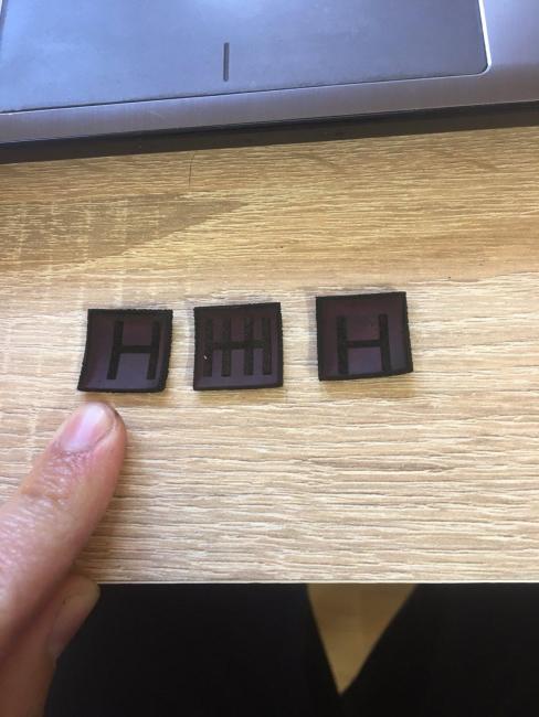

Серега06 0 Жалоба #14 Опубликовано 4 октября, 2021 27.09.2021 в 19:56, Серега06 сказал: Завтра попробую) Спасибо! Привет Дружище! В общем наконец то попробовал как ты сказал. Смещение идет когда односторонний по Х. Как на фото 27.09.2021 в 19:54, Dan сказал: Ну, да .. ) Привет Дружище! В общем наконец то попробовал как ты сказал. Смещение идет когда односторонний по Х. Как на фото Поделиться сообщением Ссылка на сообщение Поделиться на другие сайты

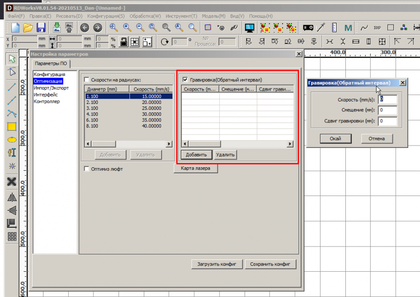

Dan 485 Жалоба #15 Опубликовано 4 октября, 2021 2 часа назад, Серега06 сказал: Привет Дружище! В общем наконец то попробовал как ты сказал. Смещение идет когда односторонний по Х. Как на фото Привет Дружище! В общем наконец то попробовал как ты сказал. Смещение идет когда односторонний по Х. Как на фото Крутим корректировку обратного смещения при двунаправленной гравировке. Эт при условии, что в механике нет никаких люфтов: Ремень-Шкив, Шкив-вал. 1 Поделиться сообщением Ссылка на сообщение Поделиться на другие сайты
Серега06 0 Жалоба #16 Опубликовано 4 октября, 2021 31 минуту назад, Dan сказал: Крутим корректировку обратного смещения при двунаправленной гравировке. Эт при условии, что в механике нет никаких люфтов: Ремень-Шкив, Шкив-вал. В каком это разделе? Поделиться сообщением Ссылка на сообщение Поделиться на другие сайты
Dan 485 Жалоба #17 Опубликовано 4 октября, 2021 55 минут назад, Серега06 сказал: В каком это разделе? Конфигурация 1 Поделиться сообщением Ссылка на сообщение Поделиться на другие сайты
Серега06 0 Жалоба #18 Опубликовано 4 октября, 2021 29 минут назад, Dan сказал: Конфигурация у меня такого нет Поделиться сообщением Ссылка на сообщение Поделиться на другие сайты
Dan 485 Жалоба #19 Опубликовано 4 октября, 2021 35 минут назад, Серега06 сказал: у меня такого нет А системные настройки нажать не пробовал? .. )))) 1 Поделиться сообщением Ссылка на сообщение Поделиться на другие сайты
Серега06 0 Жалоба #20 Опубликовано 4 октября, 2021 29 минут назад, Dan сказал: А системные настройки нажать не пробовал? .. )))) Пробовал и скрин прикрепил до этого))) Прикрепляю повторно. 27 минут назад, Серега06 сказал: Пробовал и скрин прикрепил до этого))) Прикрепляю повторно. 33 минуты назад, Dan сказал: А системные настройки нажать не пробовал? .. )))) Я нашел, Спасибо от души! Поделиться сообщением Ссылка на сообщение Поделиться на другие сайты
Dan 485 Жалоба #21 Опубликовано 4 октября, 2021 31 минуту назад, Серега06 сказал: Я нашел, Спасибо от души! Ужасный перевод ... Вот .. .попробуй ... ))) https://stankoforum.net/files/category/10-ruida/ 1 Поделиться сообщением Ссылка на сообщение Поделиться на другие сайты
