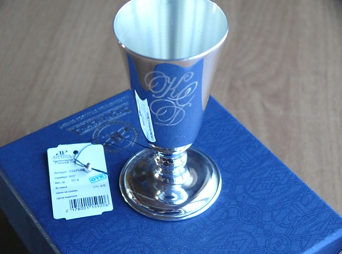

Galina 0 Жалоба #9 Опубликовано: 28 апреля 2018 (изменено) Добрый день очень нужна помощь советом , надо сделать гравировку лазером на серебре. Серебро покрыто родием. Лазер не гравирует. Принесли гравировать серебряную рюмку. Волоконный маркер 20Вт. линза 290 и 160. Меняла линзы, мощность, скорость, частоту, кол-во проходов. Не гравирует... Пришлось гравировать в ручную. Фото серебра прилагаю, следующее фото ручная гравировка. Заранее спасибо за совет Изменено 28 апреля 2018 пользователем Галина Арсентьева Поделиться сообщением Ссылка на сообщение Поделиться на других сайтах
alexander-1 2 480 Жалоба #10 Опубликовано: 28 апреля 2018 мой малой гравирует без проблем. настройки сказал мощи больше- скорость меньше:;) 1 Поделиться сообщением Ссылка на сообщение Поделиться на других сайтах Награды пользователя
Galina 0 Жалоба #11 Опубликовано: 29 апреля 2018 (изменено) 20 часов назад, alexander-1 сказал: мой малой гравирует без проблем. настройки сказал мощи больше- скорость меньше:;) У меня серебро гравирует тоже, а серебро-родий не гравирует. Пробивает местами. Поэтому спрашиваю, может у кого был опыт гравировки родия? Изменено 29 апреля 2018 пользователем Galina Поделиться сообщением Ссылка на сообщение Поделиться на других сайтах
