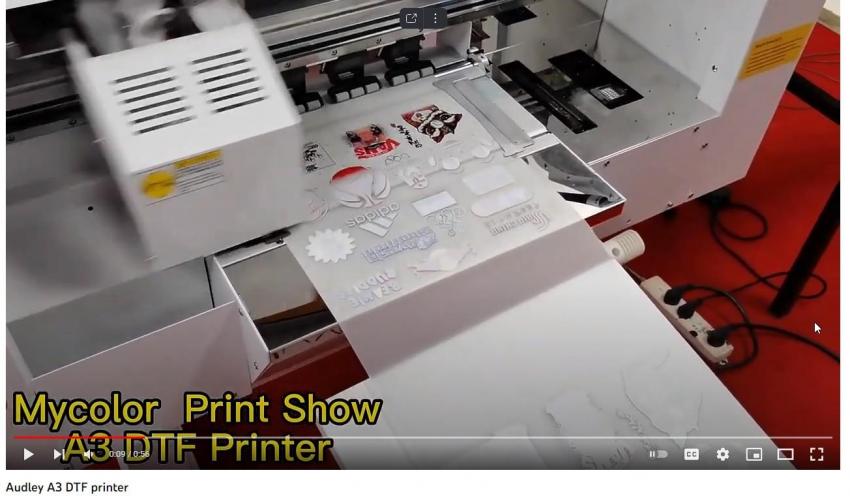

Подскажите, есть у кого принтер DTF Audley ( расположение голов рядное + 2 головы XP 600 + ПО Atools + ПО Flexiprint).
Вопрос замены платы управления - какая стоит? НЕбесплатно
Очень прямо срочно!
