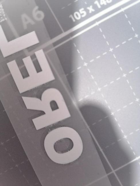

Добрый день, подскажите пожалуйста, знающие люди..
L1800, под дтф сделанный, начал мазать знатно принты, чистка каретки поможет ?
c1d9985e-5169-444b-be87-93c71d5b7779.jfif b8dcd778-1829-48ad-99ae-622d700cf50d.jfif
2 часа назад, Калерия сказал:
Здравствуйте. Такое ощущение, что слишком близко головка материалу, либо плёнка сильно выпучивается.
Почистить в любом случае не помешает.
