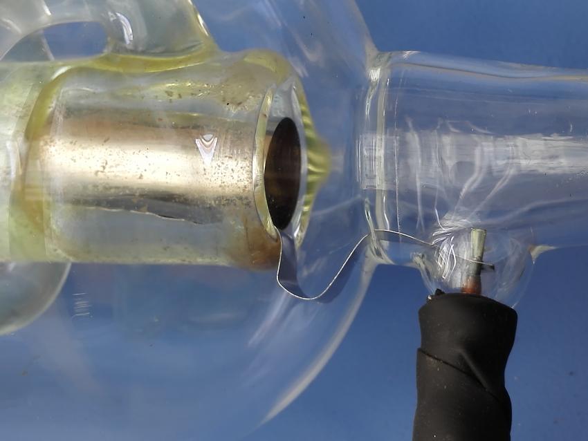

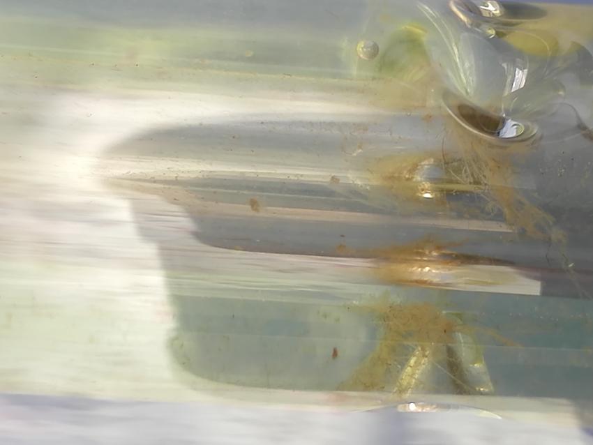

Добрый вечер. Появилась проблемка как у автора. заметил в трубке коричневую водоросль. Чиллера пока нету, пользуюсь баком с водой и помпой.  А если в воду уксус добавлять вместо спирта? И как сейчас избавится от "гадости" пока не разрослась?
я новичок, поэтому может глупость спрошу, но все равно спрошу - почему не добавить в воду немного поваренной соли? вода станет негодна для жизни водорослей, на стенках откладываться вводу постоянной циркуляции. Красить стекло тоже не будет.

и снова возвращаюсь к тому же вопросу. из китая машина приехала с водорослями, они разрослись. все стенки трубки в точечках, как бы налет. промывал по совету кока колой, не помогло вообще. промывал водой с фэйри - тоже не особо, этот налет словно прилип к стенкам.
Я работаю раз в 3-5 дней по 2-3 часа, так что чаще всего охлаждающая жидкость теплая.
залил в воду зеленого антифриза, на 7 литров воды литр антифриза. но такое ощущение будто водоросли продолжают жить в этой жидкости. поскольку работаю без чиллера пока, ведро + бутылки со льдом, система не совсем герметична. пластиковое ведро + крышка в которой провертел дырки под шланги. Возможно спирт из антифриза испарился хотя запахов не ощущаю в помещении.
Так вот теперь вопрос как же промыть трубку. можно ли использовать что нибудь для помывки засоров в раковинах? не испортится ли помпа от этого, хотя по логике не должна. И вторйо вариант пришел в голову - горячей водой погонять, градусов 50-60. по идее водоросли должны просто свариться. Но можно ли такую температуру загонять в трубку. естественно лампа будет выключена. работать будет только помпа.

раствором лимонной кислоты а потом раствором перекиси водорода вымыл большую часть водорослей, по крайней ере крупные сгустки. Может кому пригодится.  на 3 литра воды 25 гр лимонной кислоты, гонял часа два. перекисью гонял часа 3. в 3 итра воды вылил 6 флаконов аптечных и растворил дополнительно 16 таблеток гидроперита.
Как лимонная кислота не знаю. Но перикись кислорода реально работает. Просто сам чистил перикисью. И  1 флакон хлоргексидина из аптеки на емкость чиллера. Далее промывка. Так всегда делаю полет нормальный
