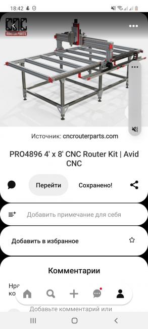

Я себе это представляю примерно вот так, можете как то примерно озвучить сколько это может стоить собрать такой станок ,достаточной мощности
у Вас на картинке фрезер. Резать им картон весьма проблематично. Более подходящее -  планшетный плоттер, но их цены начинаются с полутора лямов.
На указанный Вами размер лазер, если делать более-менее и самостоятельно, выйдет 400-600 т.р.
Готовые начинаются от 800 тыщ. (из Китая, поэтому ещё + растоможка, доставка).
