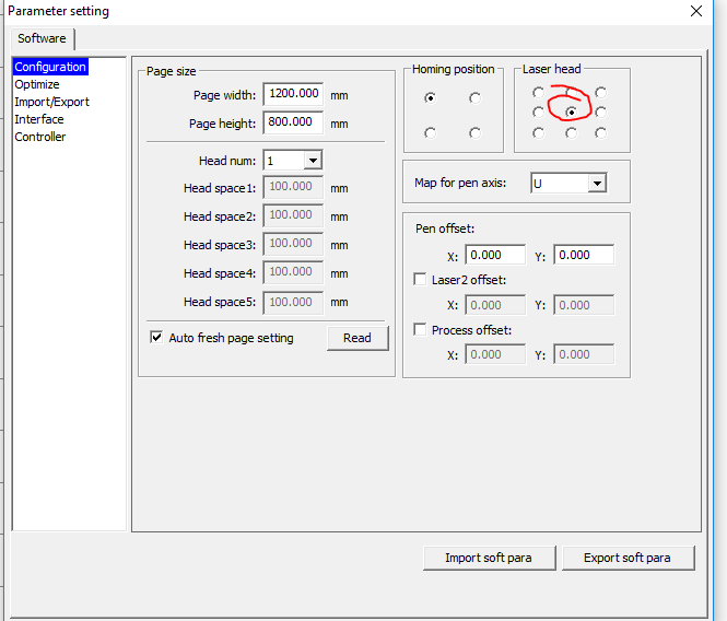

Господа, добрый день!
Подскажите пожалуйста какую настройку начала координат выбрать, чтобы выполнить такую задачу:
Как пример:
У меня есть тазик, в его дне, точно посередине нужно вырезать круг, диаметром 110мм.
Точка центра известна, она видна. Мне нужно выставить голову над центром, нажать ORIGIN
А как сделать так, чтобы рез пошел вокруг точки ORIGIN как по циркулю?
Заранее спасибо.
 Yarkus  Доброго дня.
В RDWorks в верхнем меню Config -> System settings  и Laser head выставляете по центру:

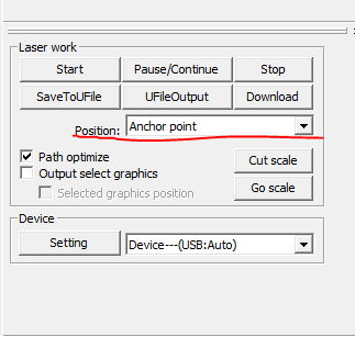

Ну и в боковом меню не забудьте выставить position в Anchor point
