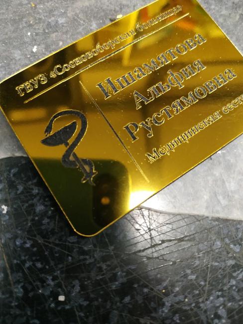

Всем привет! Подскажите пожплуйста, недавно заменили лазерную трубку , спустя пару месяцев при гравировке стали появляться вот мелкие точки, при гравировке бейджев на глянцевом пластике очень заметно, линзы протер( станок wattsan 0503/m500)
Из вектора или растра гравируете?
Если из растра, попробуйте из вектора.
И посмотрите вот эту тему:
исключительно из вектора
Тогда наиболее предполагаемая причина - заземление. Попробуйте перевернуть вилку в розетке, отключить от станка всё дополнительное оборудование (чиллер, вытяжку, компрессор и т.д.), сразу после запуска задания отключить USB или запустить с флэшки.
Добрый день. Удалось решить проблему?
Станок Wattsan 0503 столкнулся с такой же проблемой. Заменили блок, подцеплял блок 80w, земля есть, стабилизатор есть. такая проблема на любых макетах.
