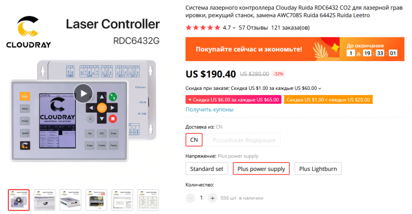

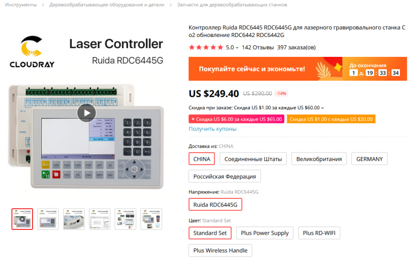

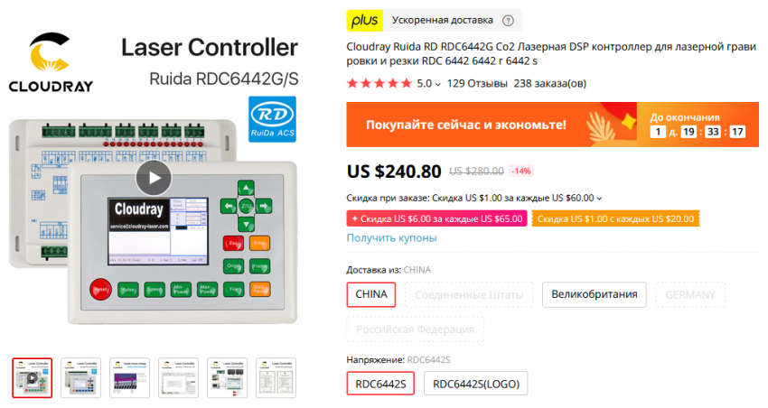

плату производитель(продавец) посоветовал Руиду
И еще вопрос
какой контроллер лучше?
42 минуты назад, samsebemaster сказал:
Из популярных Ruida 6442G, есть новее, но она как наиболее так сказать проверенная временем.
1 час назад, samsebemaster сказал:
Поддержу предыдущего оратора, PavelK , но добавлю и своего:
Если выбирать между 6442 и 6445, то разница в цене, скажем так, равна погрешности .. ) То  лучше 6445.
Но есть и дешевле 6432, что в данном случае, да в сочетании с таким железом, более логично.
