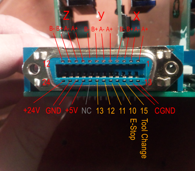

Aman Mach3 Interface Board V1.2 - распиновка разъёма
Приветствую!
Станок Aman 3040, 800 Ватт.
Плата управления MACH3 Interface Board V1.2
Потребовалось выяснить распиновку разъёма, что бы понять, можно ли ещё без особого геморроя что-либо подключить.
С порядком фаз осей мог напутать.
Красным - выходы. Оранжевым - входы (номера соответствуют пинам LPT).
ВАЖНО:  CGND - общая земля только для входов и +5V  (они оптоизолированы).
Кстати, пины по входу подтянуты резистором 10КОм  к +5V, а так же с конденсатором на CGND, т.е. можно безболезненно вещать просто кнопки (т.е. есть импровизированная защита от дребезга контактов).
Вот только есть одно НО - в самом кабеле от блока управления до станка отсутствуют все провода до всех пинов из нижней линии. То есть придётся самостоятельно их добавлять, благо разъём легко разборный.
Как видно, есть 3 свободных пина на вход и один никуда не подключённый - NC =)
