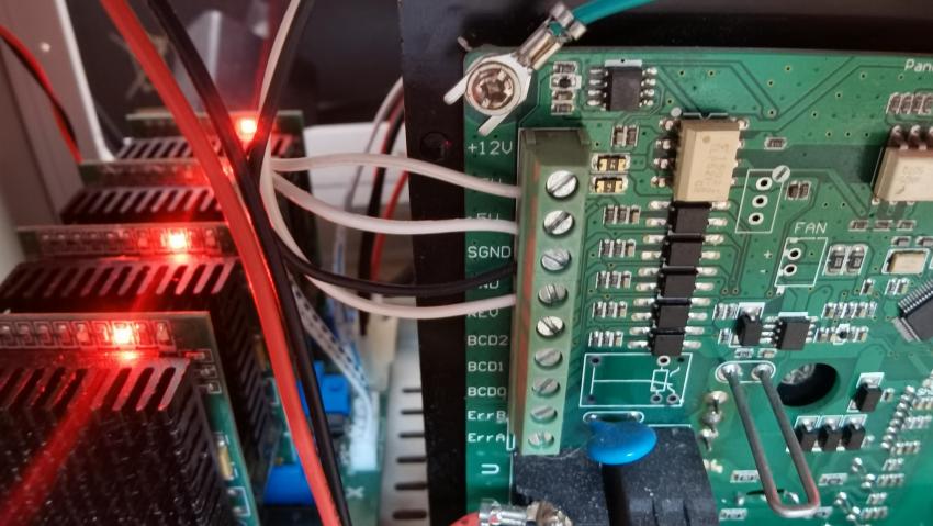

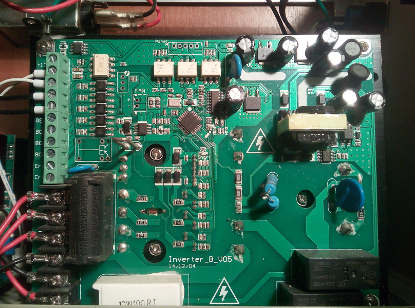

Откручиваем винты и снимаем крышку корпуса, видим инвертор. Его модель "Inverter_B_V05"

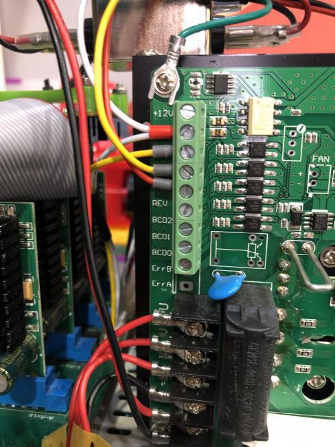

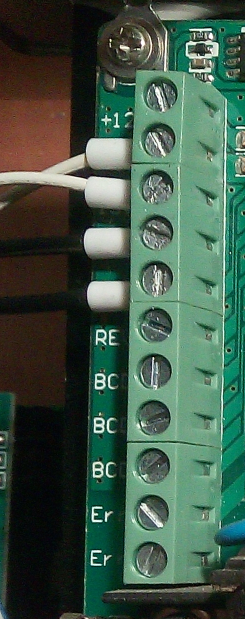

Нас интересует зелёная клеммная колодка слева:
Тут уже с переделанным подключением, забыл сфоткать как было до.
Переделка такая:
Между SGND и FWD  (пины 4 и 5) ставим обычный тумблер, что бы иметь возможность вручную отключать/включать вращение шпинделя, на всякий случай (для душевного спокойствия, ну и чтобы закрыть отверстие пустое вместо крутилки),  когда тумблер включён управление вращением (запуск/остановка/регулировка оборотов) будет программное.

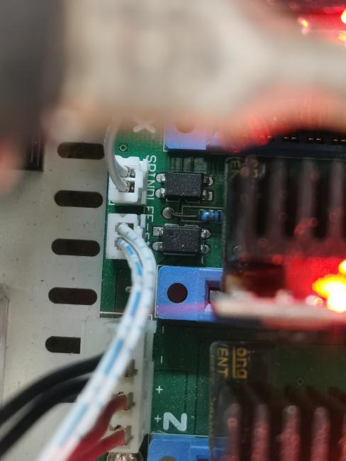

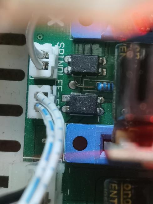

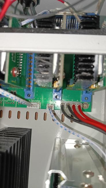

На самой плате управления (называется MACH3 Interface Board V1.2) ищем колодку SPINDLE. Она слева на картинке.
Кстати, кому интересно - на выходе стоит оптопара PC817.
(первый пин там, где точка на микросхеме).
От неё идёт два провода, один белый, другой белый с синей прерывистой полосой (правый провод).
Если версия платы чуть другая, то ориентироваться лучше по оптопаре и даташиту.
Так вот белый с прерывистой синей полосой  к "+5V" (2 пин, если считать сверху) инвертора, другой к "5V" (3 пин, если считать сверху, не путайте с питающим, это именно вход управления) - он как раз управляющий.
В итоге должно получиться так:
Чёрные провода от тумблера. Белые от интерфейсной платы.
Так то, скорее всего, непомешал бы подтягивающий резистор на 10КОм между 5V и SGND, но вроде в самом инверторе подтяжка есть и глюков не замечено.

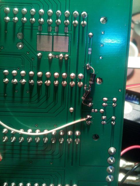

В сообщениях ниже написали о проблемах подключения, а именно невозможность управлять вращением.
Проблема в уровнях TTL некоторых LPT портов.
А именно при логическом 0 у них по факту больше 1 вольта, чего хватает, что бы оптопара осталась открыта.
Решение, это поставить парочку диодов, на которых упадёт лишнее напряжение, что бы при 0 был фактически 0.
Стягивающий резистор поставить не вариант.
Короче, ищем управляющую ногу оптопары, делаем на дорожке разрыв, впаиваем последовательно 2 диода.
На белый провод не обращайте внимание, он для других модификаций.
Диоды подойдут практически любые, только не Шоттки (т.к. на них слишком малое падение напряжения)!
Например 1N4007. Купить можно в любом радиомагазине, либо выпаять из старого блока питания компа.

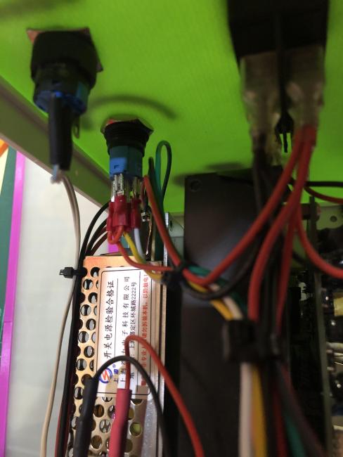

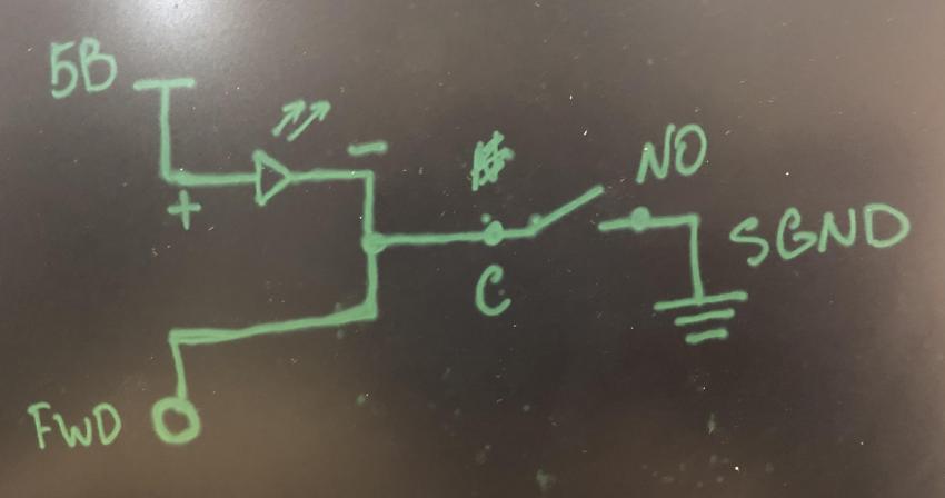

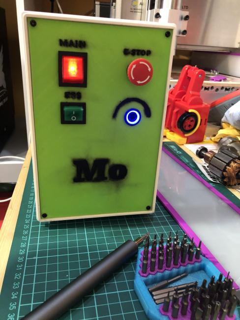

Хотел бы поделиться подключением вместо тумблера, кнопки с подсветкой spacer.png
Для этого с колодки на частотнике берем 5В и подключаем к "+" Кнопки (контакт светодиода подсветки). "-" Кнопки подключаем к разъему FWD на частотнике и к разъему C на кнопке. Осталось протянуть провод от NO на кнопке к SGND.
P.S Также есть схема подключения ESS Smooth Stepper и .3mf файл для печати креплений.

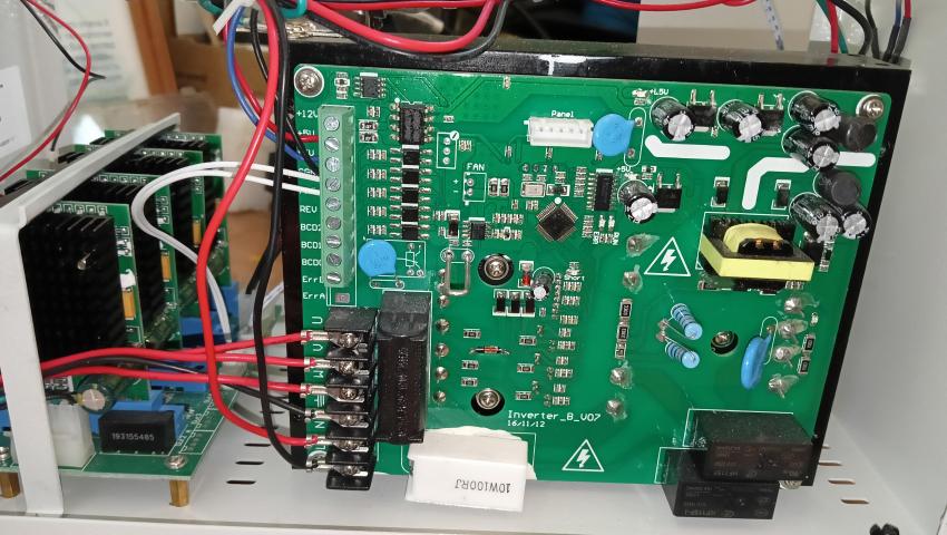

Приветствую, имею аналогичный станок новой ревизии, хочу также как и вы сделать программное управление оборотами, но из за отличий коннектора и версии платы закрались сомнения, а не эбонëт ли? ( фото прикладываю зарание спасибо ща ответ)
07.10.2023 в 13:06, [email protected] сказал:
Здравствуйте. К сожалению, по фото немогу ничего гарантировать, т.к. нужно отследить по дорожкам от коннектора на плате куда идут они - если на оптопару, то  посмотреть на какие именно ноги. В посте про оптопару написано.
Если еще актуально, то с Вашей версией еще проще, видите два незадействованных пина на разъеме Spindle? вот их цепляете вместо красного и синего провода к частотнику (5V) если не заработает, поменяйте местами, не помню точно что куда. Крутилку отцепите
