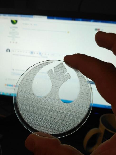

Всем привет и да прибудет с вами сила джедаев!
 Подскажите пожалуйста следующую штуку:
Гравирую акрил 3мм
настройки: лазер 20 \ скорость 200мм
Шаг выставил на 1, пробывал объект перегнать в растр на 300 точек (впрочем ничего не изменилось), Ставил гравировку в одном направлении (unidirect), но пока не могу понять, как убить полошение. Видел результат у такого же станка без полошения, понимаю, что он может лучше, но никак не пойму, что именно не так.
Я пробывал ставить луч сильнее или скорость медленнее, но так и не поймал это соотношение.
Станок приехал вчера, луч попадает почти в самую середину последнего зеркала, из сопла выходит ровно по центру. Я не знаю, может ли быть полошение вызвано этим самым "почти по центру". И, забегая вперед, подскажите пожалуйста дураку, какая взаимосвязь  между соотношением мощность\скорость и глубина\качество, потому как в моем понимании можно быстро но мощным лучем, а можно медленно но лучем слабым и результат по идее одинаковый будет. Так ли это?
1. Уменьшить шаг гравировки
2. Оставить тот же шаг, но слегка расфокусировать.
3. Чем больше мощность и/или меньше скорость - тем глубже гравировка.
Все остальное - опытным путем.
