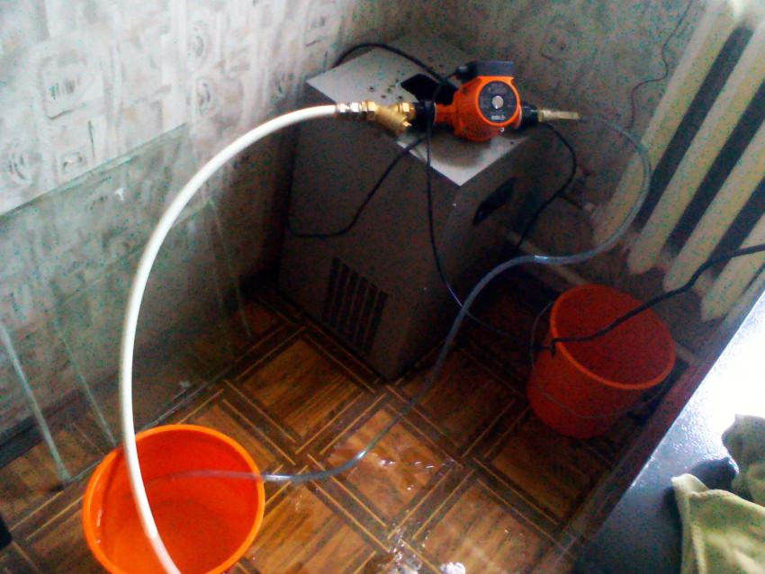

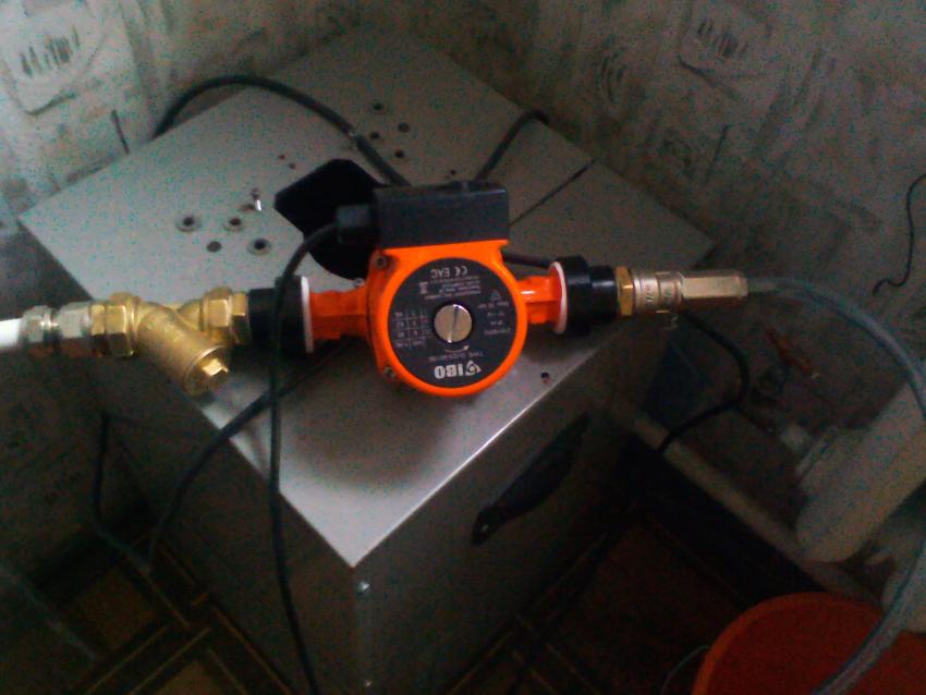

Добрый день!
Помогите решить возникшую проблему.
Купил насос IBO, который показывал выше по ссылке. Вчера собрал все это дело, понадобилось множество переходников, чтобы перейти с отверстия насоса на мои трубки от станка. Попробовал из ведра перегнать воду, а он не качает ни капли. Насос работает на разных скоростях, крыльчатка крутит, а вода не идет.
Что можете посоветовать? Я так понимаю насос дохлый номер?
Когда просто подношу его к лицу отверстием входа и выхода, ощущается небольшая циркуляция, но это думаю херня для перекачки объема воды под давлением в системе 10 бар.
@Виталий12 насос системы отопления устанавливается обычно так, чтобы вода текла в него, а он ее просто разгонял по системе, он не будет закачивать из ведра или другой емкости, его нужно ставить внизу, емкость с водой вверху, вот тогда на выходе он будет давать давление
Насос будет работать, нужно полностью заполнить систему! Выпустить воздух из насоса!  (большой болт под отвертку на верхней поверхности). Установите насос ниже уровня жидкости в баке!
Снимите нахрен фильтр. Что вы собрались фильтровать в системе охлаждения?  если стоит обратный клапан, то его тудаже!
Я пробовал ртом подтянуть воду из шланга (прозрачный) выход насоса, чтобы она попала в насос, вода вытягивается свободно, но вот самим насосом вода не двигается вообще никак. Должно же быть хоть какое то движение! По мне так это вообще мертвое оборудование даже в сравнении с простым аквариумным насосом.
Изменено пользователем Виталий12
@Виталий12  Вам уже написали - насос не самовсасывающий и находиться должен ниже уровня воды в баке (либо вспомните про сообщающиеся сосуды из физики) + выпустить весь воздух. Так же диаметры патрубков имеют большое значение - если насос рассчитан на определённый объём воды, то извольте ему его предоставить, а не пытаться заставить засосать через соломинку на пару метров. Кстати, ориентация в пространстве самого насоса так же важна - в инструкции должно быть указано.
