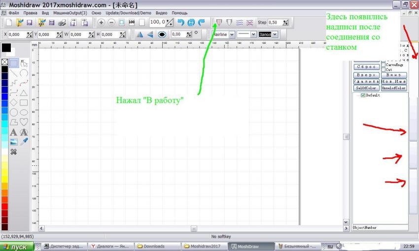

"Посоветовали для начала"подключить механику и проверить" - подвигать каретку программно из УП (MoshidrawX) без включения лазера. У меня при включении станка каретка автоматически стала на ноль, вроде (левый-верхний угол).  Интерфейс управляющей программы со включенным станком стал чётче отображаться - с выделениями первых букв. Но подвигать каретку программно мне не удалось."

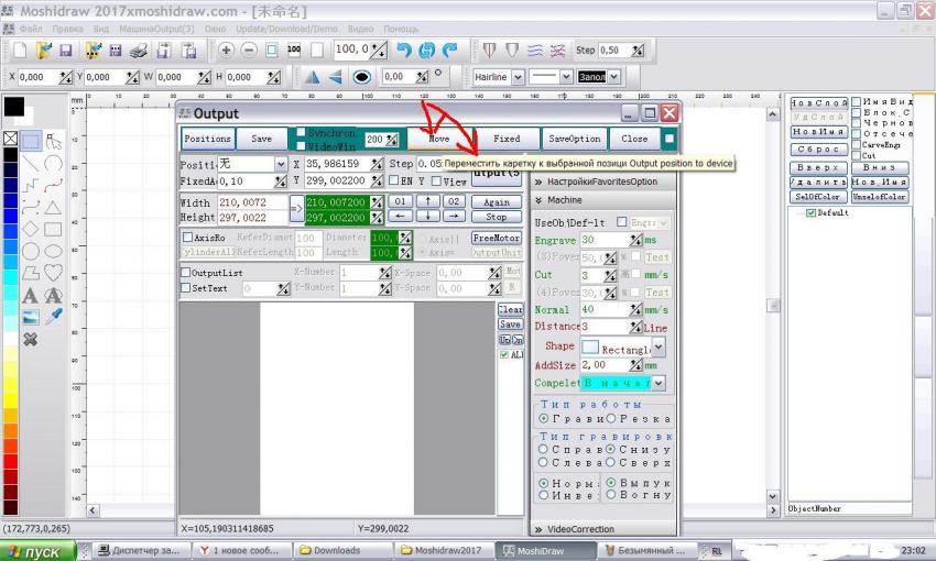

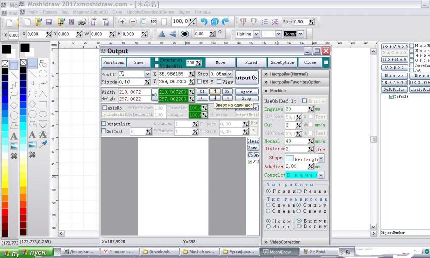

Здесь продолжу: сколько и нажимал кнопки в интерфейсе "Output" - не помогло. Разумеется - в системе "Неизвестное устройство". Предложение "обновить драйверы" из внешних источников OS отвергает - нет нужных.  Может, ей (OS) предложить свои же драйверы, что в папке "C:\Moshidraw2017", если  OS их вдруг не замечает ?
Ключа нет и не было. Поэтому возможно работать только с MoshidrawX 15,...,17-х версий. Если они предназначены для работы, а не для демонстрации.

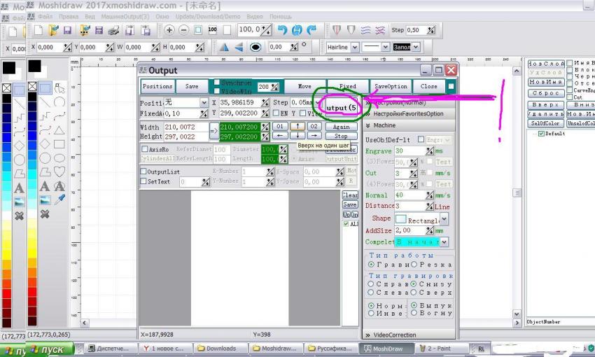

Output (5) нажимать не рискую пока - не знаю, чем дело закончится. Охлаждения-то трубки нет пока.
