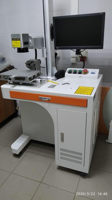

Осваиваю маркер волоконный. 50Вт , источник -райкус.
Первым делом подожил алюминий 0.5мм. Ни чего с ходу не вышло. Затем посмотрел как фокусное расстояние подбирают. Попробовал - все получилось.
Линзы у меня разные.
100х100, 200х200, 300х300.
С линзой 100х100 алюминий легко резать. Но мощность при этом 80% (от 50 Вт).
С лизой 200х200 гораздо труднее. С 300 ой не пробовал.
Если время останется сегодня - запишу видео для сравнения.

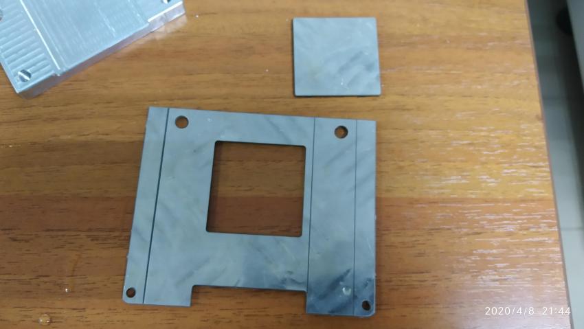

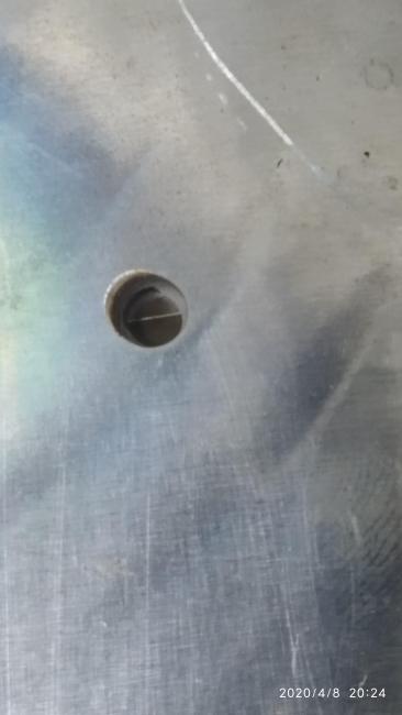

Алюминий 1,6 мм.
Отверстие выжег.
А это из того же алюминия вырезал.
При этом деталь по одной из сторон 110 мм.

Smith2007  из ваших постов видно что у вас волоконный лазер :)
из постов Malk  не понятно что за маркер у него

У нас волоконный, даже выглядит как  на фото у  Smith2007 , только бренд другой, источник Райкус 30вт и линза 300*300мм,  F-430.
