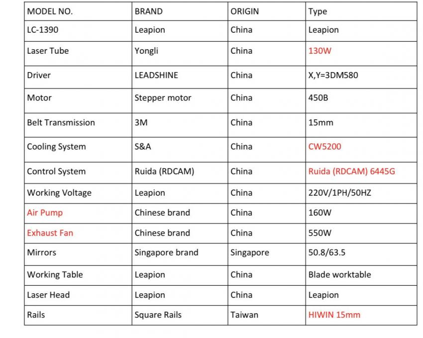

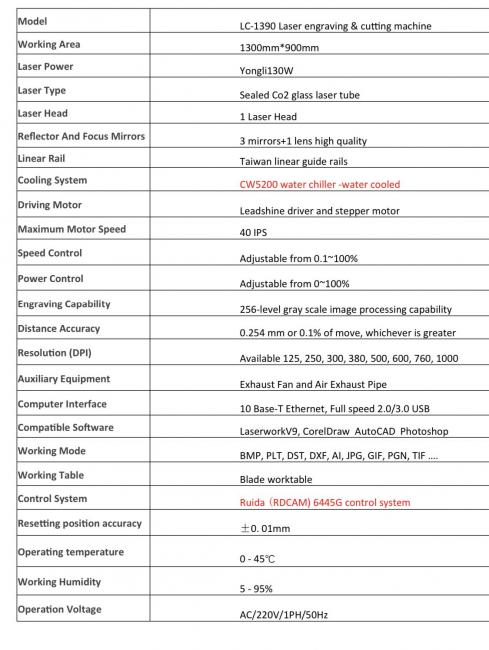

Добрый день!
Наконец выбрали и заказали, ждем когда придет! Вот что взяли, Китай.
Поскольку я совсем не имею опыта, хотел уточнить на счет компрессора, почему не подойдет тот что идет в комплекте?
Почитал про чиллер, думаю заправим антифризом.
И еще, почему многие жалуются на то, что нужно каждые 2-3 часа чистить зеркала и линзы? У нас станок будет работать часов 12 в день и только фанера 4мм, поэтому хотел бы знать как увеличить производительность.

2 часа назад, Vadimlaser сказал:
Эм, "многие" это кто? Разве что кто обдув ставит на совсем минимум для гравировки. В остальном, если с компрессора будет чистый воздух, то в конце смены достаточно.
Потому что им воздушный шарик зачастую да же накачать проблематично. От мощности компрессора зависит чистота реза.
