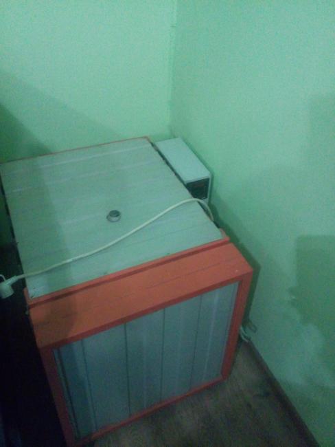

У меня вот такая стоит:
Производитель вроде бы пропал.

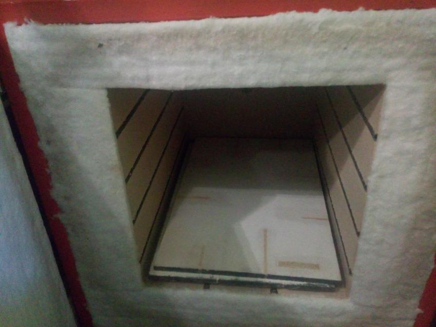

Внутренний размер 330х350 мм, что бы оставался запас по сторонам для циркуляции воздуха и нагреватели не были вплотную.
Нагреватель открытый. Каких-то с него "испарений" замечено не было как и ухудшения обжига.
За раз можно сразу несколько плиток, для этого есть специальный подставки. По одной - бессмысленно из-за энергозатрат.
В моём случае полки кордиеритовые (вроде бы, т.к. давно покупал), но 1200 держат без проблем, так что не парюсь.

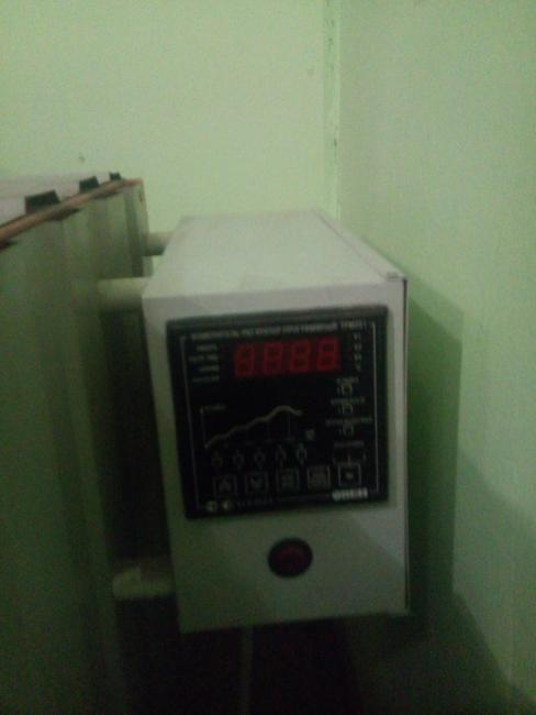

Для качественного обжига важно всё - как подготовите, как нанесёте, и особенно, какие поставите температурные режимы скорость нагрева/охлаждения.
