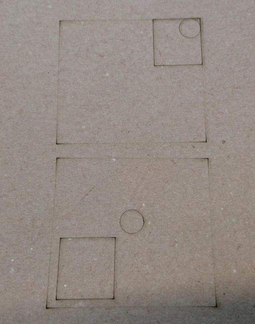

k0nstA 170 Жалоба #1 Опубликовано: 2 марта 2020 RDWorksV8.01.47 при выключения слоя программа игнорирует его координаты, то есть у каждого слоя своя нулевая точка на фото внизу работа все слои включены, вверху слои по отдельности... Поделиться сообщением Ссылка на сообщение Поделиться на других сайтах Награды пользователя
Dan 483 Жалоба #2 Опубликовано: 2 марта 2020 (изменено) Точка старта какая установлена в настройках? ПыСы ... Кстати, да ... предпросмотр так же об этом говорит при любом раскладе .. )))) Китайцы жгут .. )))) Коронавирус, блин .. ))) Изменено 2 марта 2020 пользователем Dan Поделиться сообщением Ссылка на сообщение Поделиться на других сайтах
4elovek 4 Жалоба #3 Опубликовано: 2 марта 2020 Проблема известная, техдир обещал пофиксить как только так сразу, ждите новые версии у Дэна Поделиться сообщением Ссылка на сообщение Поделиться на других сайтах
