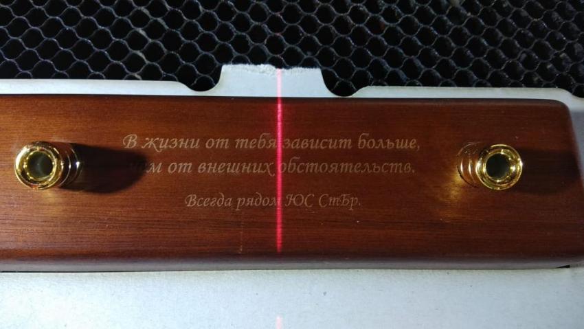

Оцените светлую гравировку.
Гравировка на мощности 1% в 4 прохода. разрешение 500 линий на дюйм
31 минуту назад, ЛазерДизайн сказал:
это от скольки ватт 1%, и сколько приборы показывают
2 часа назад, k0nstA сказал:
это от 80 ватт
судя по фото вы только лак "подпортили"
значит если воском или маслом протереть гравировка изчезнет..
пробовали или как?

Так и есть. Только лак испарил. Даже морилку не тронул
