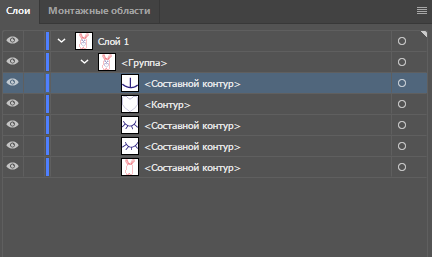

Порядок можно заранее выставить в векторном редакторе. Я в Иллюстраторе работаю и в панели слоёв,
если развернуть группу, отображается каждая кривая, чем выше, тем первее будет резаться.
 В RDWorks отключаете оптимизацию реза и тогда режется строго в том порядке, в котором в файле они находятся. В Кореле то же есть примерно такая же панель, но сейчас его нет под рукой, может быть кто-нибудь подскажет по нему.
