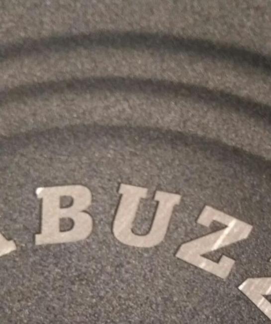

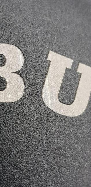

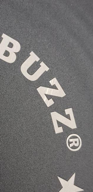

При прожиге в разных местах начинаю вылазить полосы. Полосы идут на проходах прожига с большой мощностью.
Методом проб и ошибок были выбраны режимы, при которых полостатости почти нет, убран один из глубоких прожигов, поменян тип штриховки:
- 1 проход:
Ширина линии - 0.05
80мощ\400скор\20част\0град\штриховка-незамкнут.
- 2 прохода
Ширина линии - 0.05
42мощ\2000скор\20част\0град\штриховка-незамкнут.
- 2 прохода
Ширина линии - 0.05
10мощ\1500скор\20част\0град\штриховка-незамкнут.

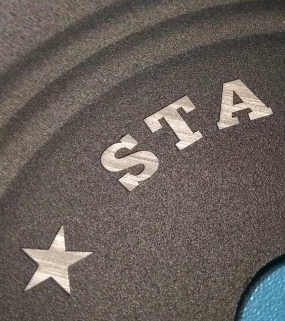

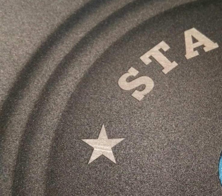

Но сейчас другая проблема, одну сторону(ближе к голове) делает светлее, чем сторону которая дальше от головы. Так же самый дальний объект(звезда), где темнее имеет небольшую полосатость.
Так же в файле непонятные черточки. Файл проекта сделан из чистого dxf в Ezcadе.
Есть возможность подключения Teamviewer, помогите пожалуйста решить проблему или в лс.x5JNZclm.jpg
Изменено пользователем tumim
tumim привет Максим, на этих фото лучше видно , что происходит. Первое - это земля!!! и второе поставь с СО2 станка вымпрямитель на волоконник.
По поводу разнотона — нужно проверить перпендикулярность стола оптической оси сканаторной головки. Проще говоря — может фокусное расстояние гуляет?
