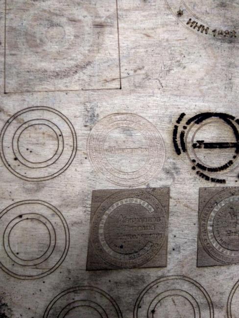

Добрый день всем! Возникла проблема с лазерным станком ЧПУ - при гравировке растром рисует овалы вместо кругов и уводит изображение в правую сторону. Грешили на механику - подтянули ремни и выставили перпендикулярность осей, не помогло. Переключили полярность на драйвере двигателя оси Х, все пошло наоборот - начал уводить в левую сторону. В рдкаме галочка по уклону не стоит, пробовали ставить - ситуация не изменилась. Уже не знаем в какую сторону копать( Помогите. Станок на руиде, двигатели сервошаговые.
добавьте фото станка- механики и мать желательно
Доброго дня. С чего и когда всё началось? Настройки какие-нибудь трогали?
6 часов назад, Enz0 сказал:
Возможно, нужно настраивать сам драйвер в таком случае, т.к. похоже на перекомпенсацию на высоких скоростях.
