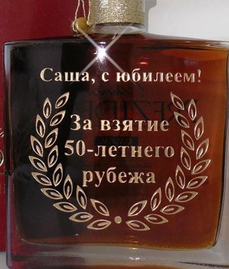

Всем привет. Может кто делал гравировку с покраской на стекле. Интересует именно технология окраски на бутылках, как на фото. Пробовал гравировать, потом кистью наносить акриловую краску, после сушки сошкуривать лишнее с бутылки скойчбрайтом.
Результат не нравиться, бутылка становиться матовой. Какие есть идеи?
68515858_768353810247004_6678220016912957440_n.jpg.3f1817b6e9647c3533a8dfcf00d36c1d.jpg
Доброго дня. На стекле не пробовал, но на пластике просто шпателем резиновым (жёстким, от шелкухи) затираю краску и им же вытираю всё лишнее.
Как вариант - перед гравировкой скотч наносить, после снимать (если много мелких элементов, на поверх ещё один кусок скотча и им отдирать старый).
С скотчем хорошая идея. Буду пробовать. Спасибо.
Под скотч все равно краска затекает, потом ее проходится аккуратно ножом вокруг срезать. Лучше аракалом пробуйте, он лучше приклеивается
