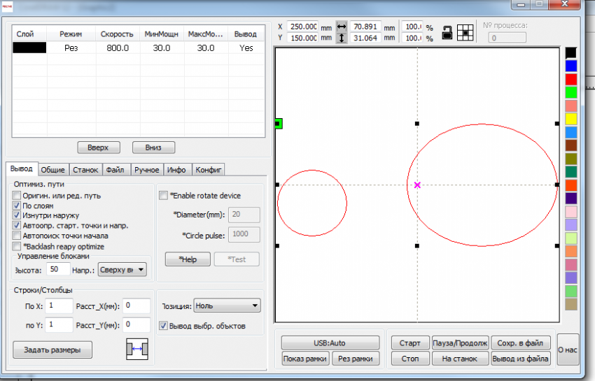

Всем привет,
У меня такая проблема: при выделении в кореле одного объекта на листе и запуске плагина Laserwork (рис.1) на плагин загружаются все объекты изображенные на листе(рис.2), в данном случае это два круга вместо одного выделенного. Раньше работал с другой материнской платой и, соответственно, другой версией плагина (RDCam 6.0.33, если не ошибаюсь) - в плагин загружались только выделенные объекты. Пробовал на разных компах - результат тот-же, в чем может быть проблема, я что-то делаю не так или это особенность другой версии плагина?
да, так и будет. лучше копируйте и переносите на новый чистый лист
А если к Корелу не плагин прикрутить, а полную RDWorks? У меня на протяжении версий с 18 по 41 все таскается как раз выделенными кривыми, а не полностью листом.
22 часа назад, Andy52280 сказал:
Ничего не изменится.
Версия RDCam 6.0.44 имеет этот глюк.
Пробуйте версию RDCam7.0.16  она работает с контроллерами RDC6332 от Реклаба.
Или следующую сборку v6 RDCam6.0.45
Сам лично не проверял, ибо работаю через dxf формат.
