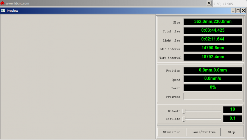

Всем доброго дня. Кто-то знает в чем может быть проблема.
Время в превью 3-44 , а в реальности  7 минут
Причем отключаю гравировку - время реза в реальности и в превью совпадает, а при гравировке нагло врет :)
дело в ускорении
я не знаю какие параметры длжны быть в пользовательских настройках и по каким руида считает, но именно параметеры ускорения влияют на несоответствие расчётного и реального времени
Изменено пользователем k0nstA
ещё от разрешения, чем больше, тем всё плавнее, переходы между объектами  и пр.
