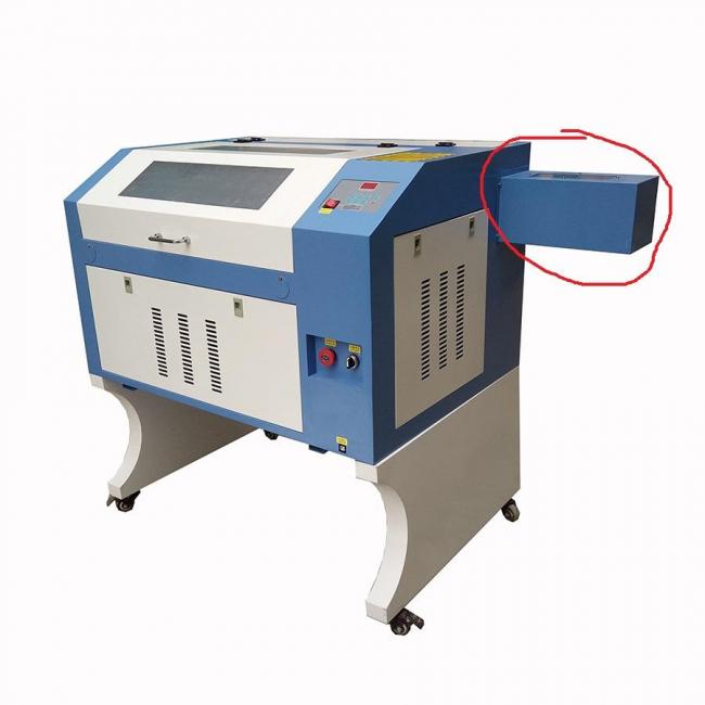

Сама трубка должна быть надёжна закреплена в станке, для этого существуют специальные крепления и обычно они уже в станке есть.
Крепления должны обладать демпферами (резиновыми либо поролоновыми вставками), что бы смягчить вибрации трубки в процессе работы, а так же что бы избежать чрезмерной затяжки трубки в держателе.
Что будет, если нет?
В процессе доставки станка (когда трубка поставляется отдельно) бывает, что эти резинки вылетают с креплений и потом пользователи ломают голову: "от чего же они?", и по старой русской традиции забив на них, ставят трубку как есть, а через некоторое время удивляются - "трубка не проработала неделю и лопнула, как так".
Происходит просто потому что слишком сильно затянули крепление.
В общем, используйте специальные крепления для трубок и обязательно со вставками из мягкого материала, а так же не затягивайте сильно!
