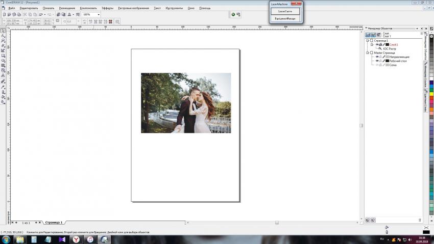

Через Corel открываю фото (Фото №1

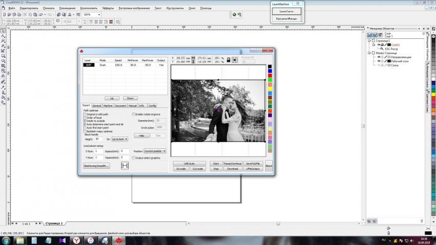

, кликаю на значок и открывается  LaserWorkV6 (Фото №2)2.thumb.jpg.ad5139620c9aa600942877d2cf0c6d01.jpg

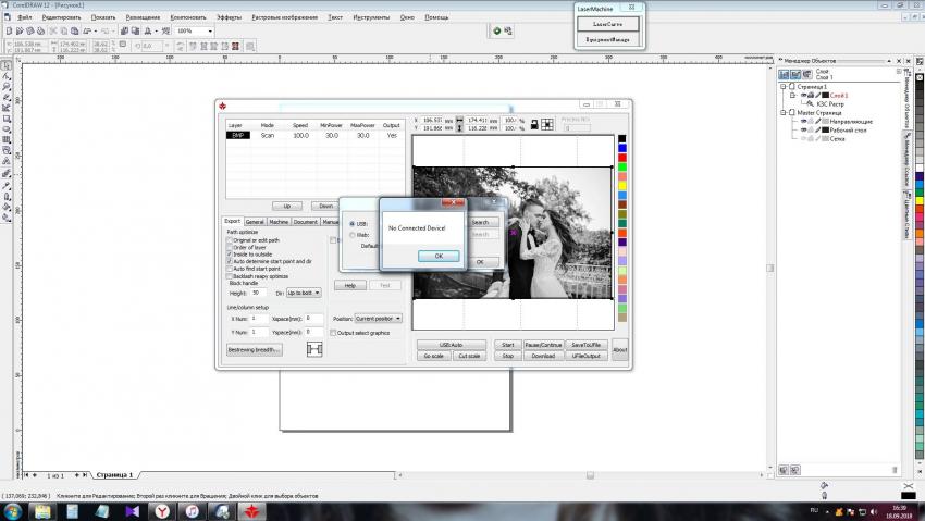

 Далее нажимаю USB: Auto и вылазиет такая ошибка
что делать? посоветуйте пожалуйста! Спасибо!!!

Он и говорит, что нет связи со станком)

Выбираю Auto пишет мол девайс не найден.
А по поводу там есть кнопка SaveToFile. он мне дает возможность сохранить это файл с расширением *BS. после этого я вставляю флешку в станок, не для компа, нажимаю usb и звук ошибки.
Всмысле импорт в RDWORK? я же открыл в кореле, после этого у меня открылся RD Фото №2. или подругому надо?

А что на моем стане нельзя с флешки?печально однако(((( вообщем порты все работают, дрова все стоят, с корела все режет, а когда отправляю экспорт на програму пишет не найдено устройство((( не знаю что и делать блин
