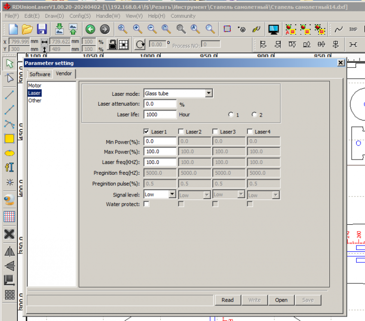

Здравствуйте. Подскажите - станок 2-х головочный с камерой. Контроллер Ruida RDC6612U-GT7 сенсорный. В комплекте шла программа RDUnionLaser V 1.00.20 20240402.
К ней USB ключ. При установке станок указывается как 6612U-DFM-RD. Станок конектится по LAN. Вопрос: Какая версия RDWorks заработает с ним? 8 версии пробовал, но там в перечне моделей моего нет.
P.S. Для чего мне это нужно - в UnionLaser не могу выставит Min Max мощность лазера. Что бы не прописывал устанавливается только значение Max.
Изменено пользователем Biotronics
19 минут назад, Biotronics сказал:
Никакая.
Не тыкал этот софт, но стоит проверить настройки лазера в заводских параметрах, карту мощностей лазера, если таковая там есть, а она, возможно, есть, проверить не активна ли функция дефолтной мощности или мощности, выставляемой с панели (частенько народ тыкает этот чекбокс, и настройки мощности из слоя перестают работать).

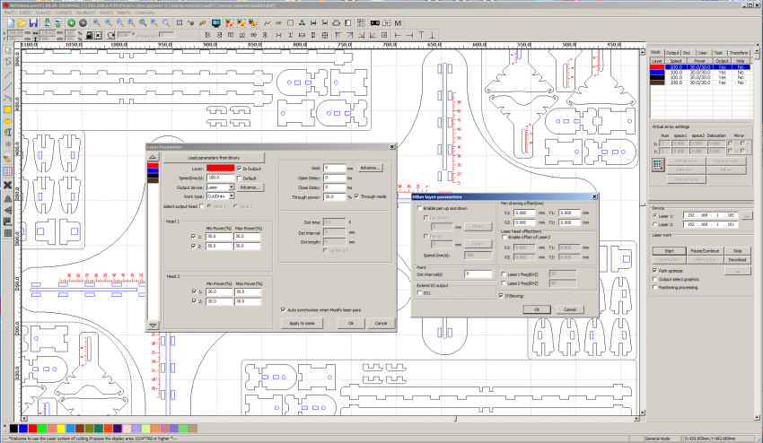

Забыл добавить - В комплекте идет вторая прога - RDVisionWorks97. В ней работа с камерой и резка. В ней мощность настраивается и Min и Max. Но в нее не запихать сразу из Corel файл. Приходиться сначала из Corela в UnionWorks, потом из нее экспорт в *.pl и потом только импорт в Vision.
41 минуту назад, Biotronics сказал:
Эээээ .... Зачем просто, когда можно сложно .. ))))
А в кореле в dxf не пробовали экспортонуть? .. ) ТАк все и делают .. Только  версию dxf выбирайте поменьше, скажем, 2000 и единицы измерения миллиметры .. ) И будет вам счастье.

Понятно. Может подскажите как там все таки установит Min мощности?
57 минут назад, Biotronics сказал:
Как я и сказал, dxf формат прекрасно кушается, как и в любой софтине к аналогичному оборудованию ... за редчайшем исключением ..
И не используйте plt формат! Ибо он по природе своей не умеет хранить в себе кривые и не понимает RGB палитру ... а почти весь софт к аналогичным контроллерам не понимает CMYK палитру, которая, кстати, не имеет у себя чёрного цвета от слова совсем и создавалась исключительно для печати на плоттерах.
А мин. мощность там прописана .. ну .. не бывает такого, что бы оно не работало ..
Зайдите в заводские настройки, проверьте, что там наконфигурили ..
Спасибо огромное за DXF. Да так удобнее. И Union в принципе не нужен. Сразу затаскиваю в RDVision. Там Min Max нормально настраиваются. А вот в заводские настройки настройки требует пароль.
