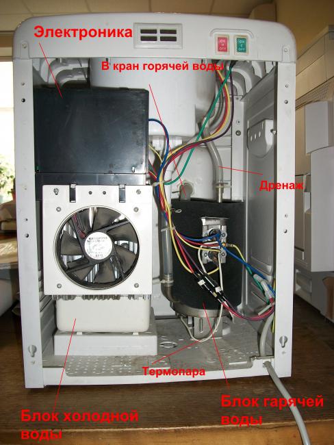

Всем привет! Вот недельку назад пополнил Ваши ряды)) Прикупил для хобби станочек на 40 ватт, китаец ещё тот))). Форум малость прокурил и вот родилась идея по поводу бюджетного (по крайней мере для меня) охлаждения трубы. Суть в чём, у нас в организации в своё время поставляли воду в бутылях по 18л. и соответственно  закупили в огромном католичестве кулеры. Уже года 2 стоят фильтры а кулеры пылятся в архиве. Разобрал один посмотрел как происходит охлаждение воды, стоит сосуд где-то на 300мл с подводящими трубками а с боку элемент Пельтье с охлаждением, также импульсный блок питания на 12в.. Присутствует термо-резистор для регулирования охлаждения, помпы нет. Может кто побывал использовать данный блок не по прямому назначению. Если нет и будет интересно сделаю отчет
Ubicum Для охлаждения станка мощности не хватит. Я не знаю, может у вас там кулер стоит супермощный и дорогой. Но у меня на работе, если несколько стаканов воды подряд наливаешь, он охлаждать не успевает. А тут постоянный поток теплой жидкости из лазера.
Кстати, где то на форуме уже обсуждалась подобная тема, где все в один голос заявляли, что чиллер из офисного кулера плохая идея)))
