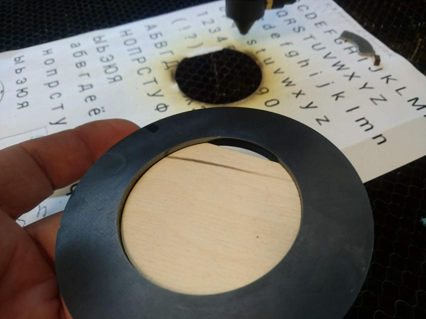

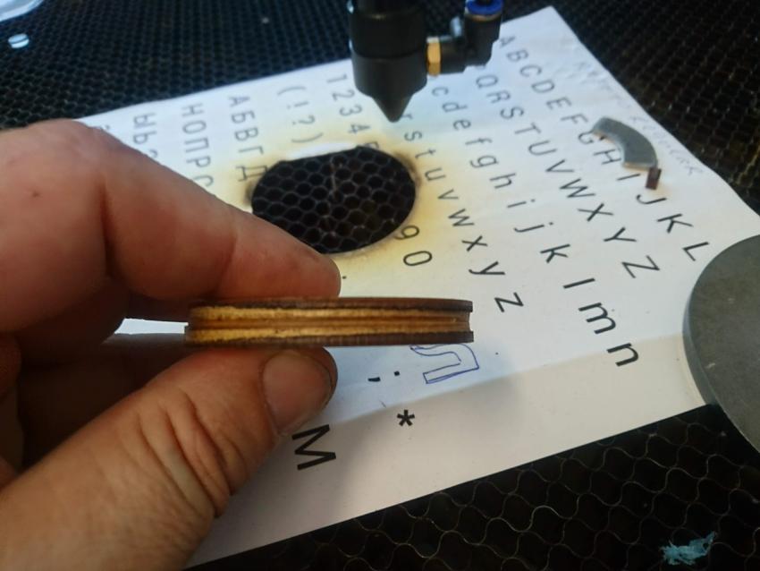

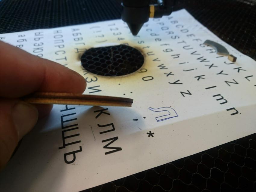

Если нет фрезы, но очень хочется.
Приспичило изготовить партию медалей. Металлическая шайба100х60х5 мм.
Внутри вставка "деревянная" (фанера 4 мм) вставка из двух частей, с рантиком что бы не выпадала.
На дереве потом надписи награвировать, а шайбы покрасить в золото серебро и бронзу надо.
Ручной фрезер есть, но как то лениво и жара к тому же :D.
Попробовал гравировать, по оси - медленно.
Начертил дуги шагом 0,1 мм и понеслось.
