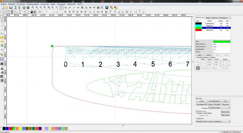

poBEDA  Сами риски вам надо делать не гравировкой, а резкой, только на малой мощности.
на картинке видно, ну и порядок задать соответственно
