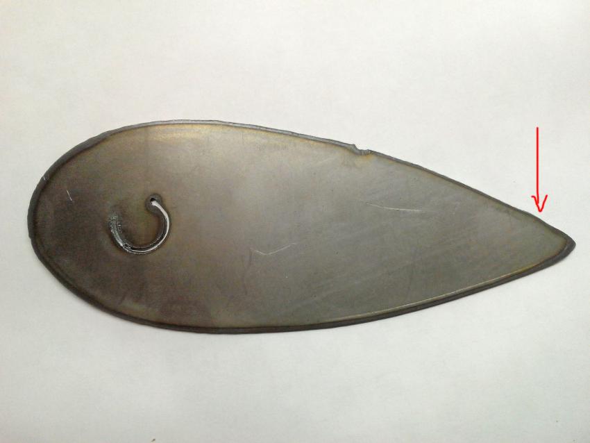

Ездили сегодня смотреть бу станок.

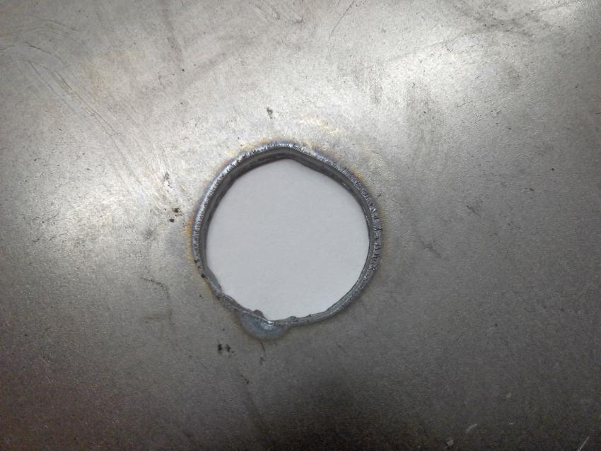

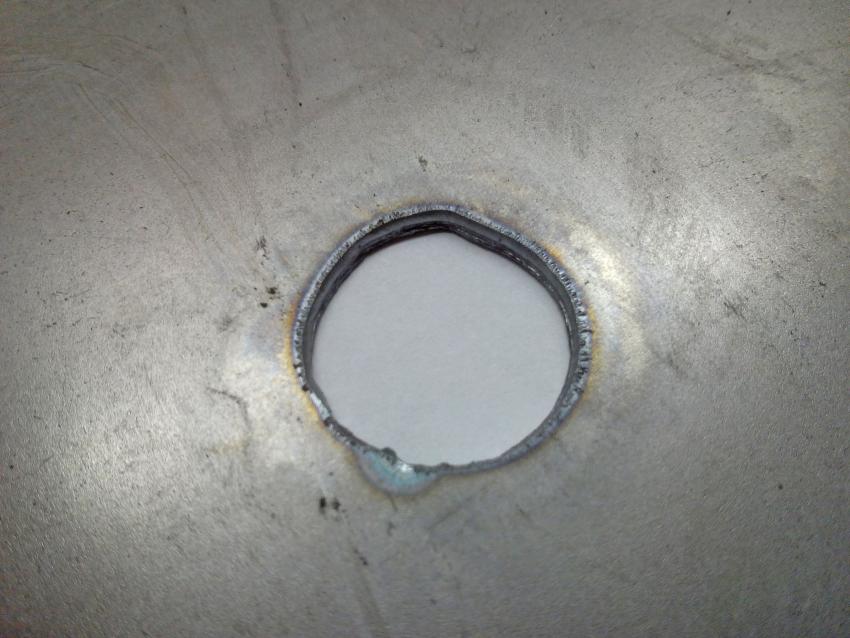

При резке круга в 3 случаях из 5 получается не круг, причём деффект выглядит всегда примерно одинаково.
При резке вытянутой детали есть артефакты.
При резке перекаливает край до фиолетового цвета металла.
Шаговые двигатели, плазма BlueWeld Plasma 90HF (стоил ~150 тыс).
Скорость пробовали от 500 до 2500.
Напряжение от 20 до 70 ампер.
Высота до материала при резке от 2 до 5 мм.
Наконечник и катод поставили абсолютно новые.
Самый главный вопрос - все плазмы так косячат с геометрией(образцы из конторы режущей плазмой за деньги кардинально отличались от того, что на фото) или это проблема конкретно взятого станка?
Заранее огромное спасибо.
P.s.: нижняя деталь не дорезана, в круге вход плазмы с радиуса, а не из центра.
Изменено пользователем MishaInside
По-моему это проблема конкретного станка. Из возможных  причин - наводки на движки/драйверы.
