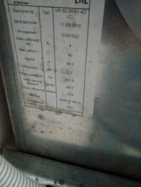

Не так давно обращался за помощью и благодарен за отзывчивость. Попытаю удачу вновь, так как мои познания недостаточны в вопросе вентиляции.

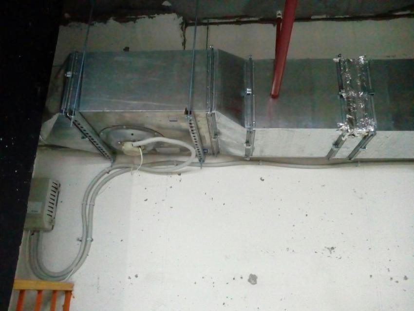

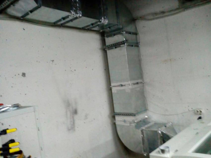

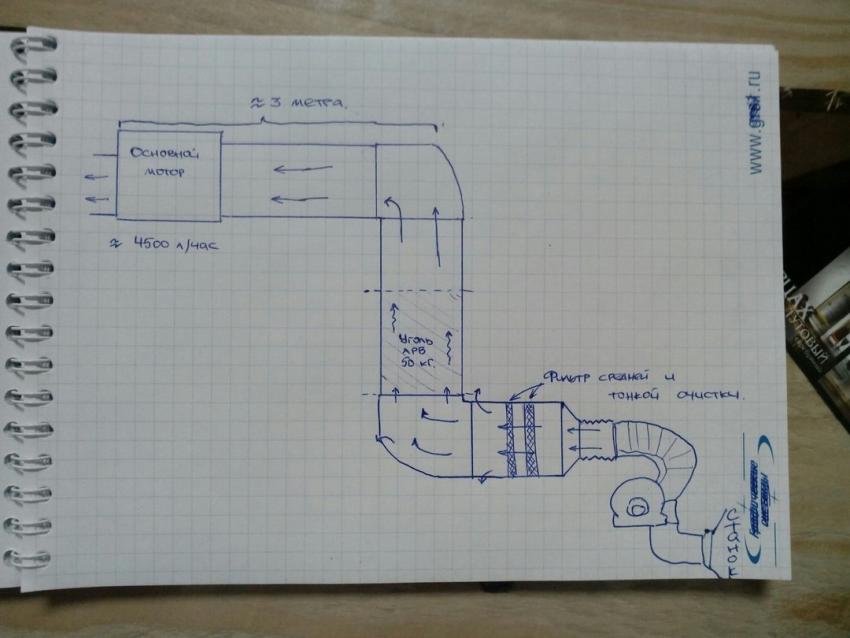

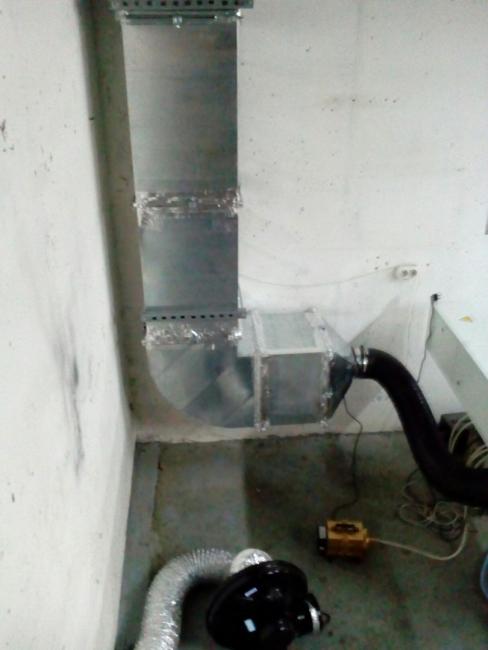

В силу определенных условий для станка сделали вентиляцию вместе с фильтром. Cтанок => 2 предфильтра (средней и грубой очистки) =>  фильтр с углем АРВ (50 кг) => Мотор=> улица

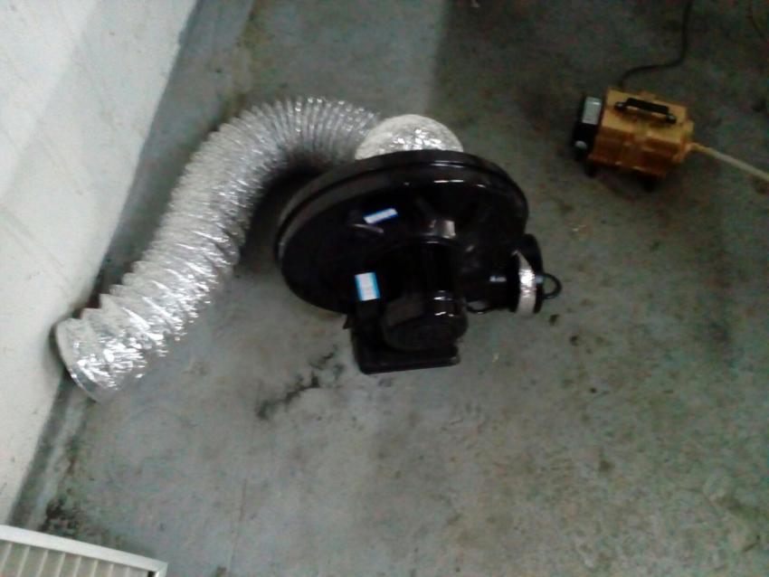

Добились неплохого результата в плане очистки воздуха, но мотор не справляется(плохо уходит дым из станка). Есть штатная улитка (фото прилагается) , попробовали поставить ее сразу после станка в помощь основному (тянет она тоже неслабо) Но дым ,встречаясь с угольным фильтром не продавливается сразу и основной мотор не может его "подхватить" весь.  Из-за такого давления дым просачивается аж через пазы в коробе перед фильтром наружу и начинает вонять в помещении , пытался их проклеить скотчем вентиляционным ,но не особо помогло( воздуху же надо куда то деваться, если он не может через фильтр сразу пройти)
Есть ли какие -нибудь варианты помочь мотору дополнительно с помощью этой улитки , либо как то ещё? Регулятора мощности на улитке нет, поставить как вариант что-то попроще?
Знаю , что 2 мотора в вентиляции - это не комильфо,  приходится колхозить)
Вам нужен фильтр больших размеров (раза в 3), иначе вы никак не поможете.
Ну разве что улитку с гораздо большим давлением, но она по стоимости будет как новый станок.

Да.  Шире сам фильтр. Потому что вытяжка не может продавить весь объём.  Чем больше площадь фильтра, тем проще вытяжке продавить весь объём.

Эффективность упадёт, т.к. одинаковый объём фильтра будет распределён по большей площади - всё равно что соль из банки рассыпать по столу =)
т.е. нужно больше будет угля. А вообще имхо уголь не самый лучший вариант.
