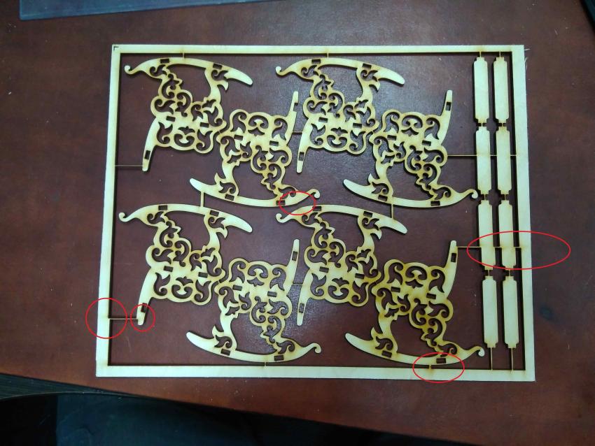

Автор: 2АА
Добрый день.
Испытываю самодельный CO2 станок. Сделал тестовый рисунок в виде волн и выжег их на куске ОСП (см. фотографии). Каждая волна - это полуокружность с радиусом 45мм.
При осмотре линий обнаружил, что на некоторых участках присутствуют неожиданные горизонтальные смещения (отмечены красными кружками).
При этом по вертикали таких вещей нет.
Смещения чередуются. Видимо, это связано с направлением движения головы - одна волна режется слева направо, другая - справа налево.
Как думаете, из-за чего такое происходит? Избыточное трение каретки? Спотыкание каретки?...
Может, у кого-нибудь подобное было, как решили?
Рельс на вид чистый, ровный.

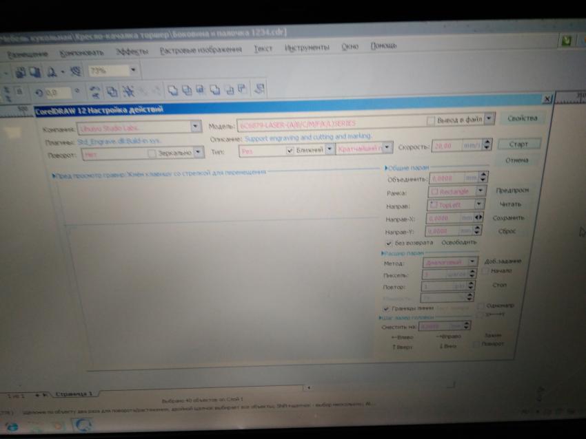

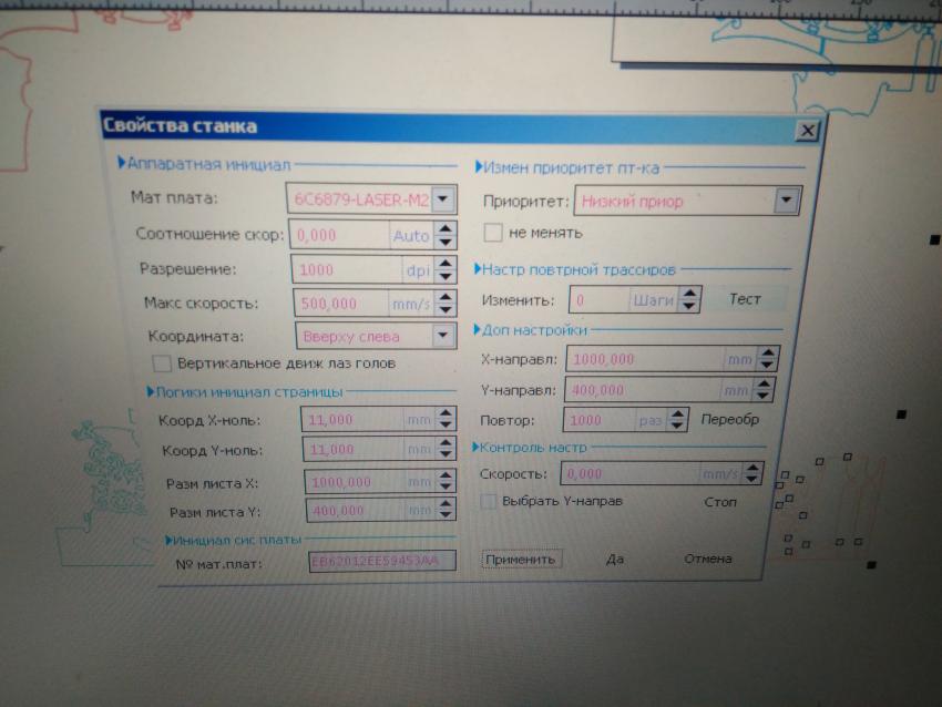

Автор: shadowlight

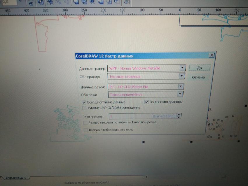

Работаем на станке с платой M2 с corellaser.
У CorelLaser сбились настройки, теперь для того чтобы корректно что-то выгравировить и порезать нужно гравировку отзеркалить, а рез не зеркалить и перевернуть в корел лазер на 180 градусов. Переустанавливать корел лазер с удалением всех файлов из папки корел лазер пробовали. По настройкам вроде все сделали так же как было раньше. Как снова сделать все нормально?

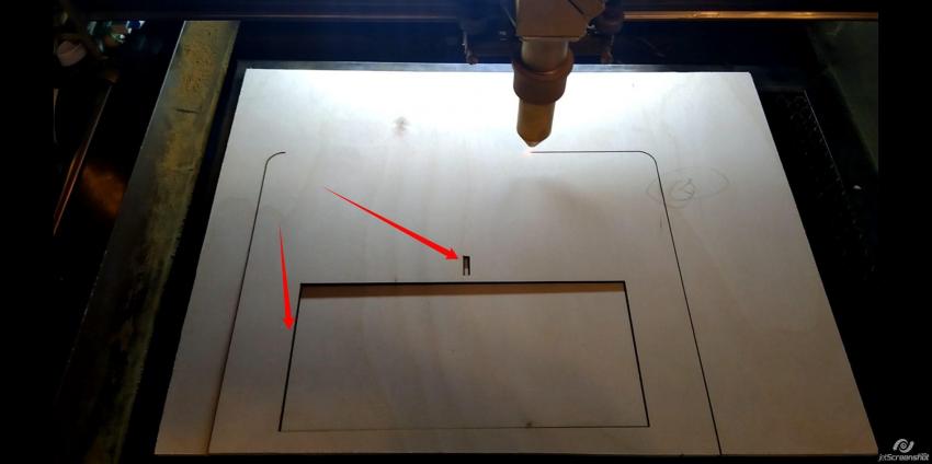

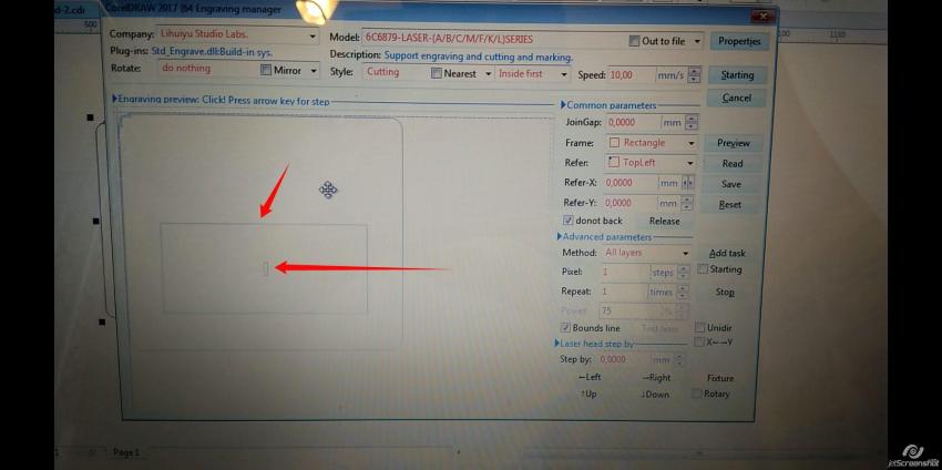

Коллеги, доброго времени суток!
Поискал по по форуму похожие проблемы но как у меня не встретил.
Мой станок из китая CO2 60*40 плата М2. ПО CorelLASER 2013.02.
Имеется следующая проблема при гравировке или резке во время выполнения происходит смещение вправо при этом гравировка продолжает выполняться.
На фото пример когда один раз награвировалась сова и ниже начал второй раз гравировать и головка съехала и награвировала справа.(в середине не обращайте внимания прямоугольник был вырезан ранее). Головка не возвращается назад а остаётся там где заканчивает гравировку и это место станок считает началом места гравировки. То есть если нажать предпросмотр то он обведёт место гравировки начиная с этого места.
Ранее данная проблема возникала очень редко(может быть раз в 20 запусков заданий).
На текущий момент это происходит практически каждый раз.
Что пробовал сделать:
-Менял кабель ЮСБ(он у меня 5 метров)
-Переустановка драйверов
-Чистка станка(пылесосил)
-Пытался запустить на ноуте с WindowsXP но не взлетел - не видит плату(хотя есть большая вероятность что я уже забыл как с ноля устанавливается ПО и я что-то не так делал)
-Розетка заземлена(но тут многоэтажка поэтому я не ручаюсь что земля работает - но контакт земли имеется)
-В плоскостях головка ходит без заеданий
-Пробовал разные скорости от 20 до 200
Так же сделал фото некоторых узлов станка - извиняюсь за грязь внутри - долго стоял без работы.
Может есть ещё какие-то идеи что ещё можно попробовать сделать? Если требуются ещё фото или видео каких-то узлов скажите - сделаю.
