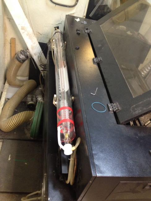

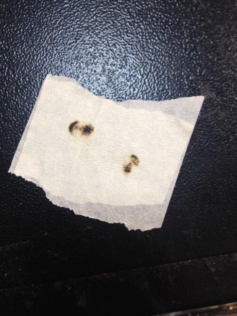

Georgy 0 Жалоба #1 Опубликовано: 8 ноября 2017 Добрый день господа постояльцы и профессионалы лазерных дел))) Тупые вопросы от новичка по замене лазерных трубок! У меня такая проблема, есть старый китайский лазер, купили и установили ново купленную трубку LASEA 80-95 Вт. После того, как все подключили.... начали заморачиваться с юстировкой. И тут понеслось, из самой трубы выходит кривой и косой луч (двойной), аналогичная проблема появилась на старой трубке из-за чего ее и заменили. Тут я начал изучать мат. часть по данному вопросу, в большинстве случаев все говорят что лампа сдохла! На рисунке 2 как раз пятна от луча до ближайшего зеркала. Поделиться сообщением Ссылка на сообщение Поделиться на других сайтах

Georgy 0 Жалоба #4 Опубликовано: 8 ноября 2017 До 3го зеркала вообще луч не доходит (рассеивается). Поделиться сообщением Ссылка на сообщение Поделиться на других сайтах

alexander-1 2 480 Жалоба #7 Опубликовано: 8 ноября 2017 если вы проверяете на малой мощности то и пятно соответственно будет такое , как на фото Поделиться сообщением Ссылка на сообщение Поделиться на других сайтах Награды пользователя

MrEgoIST 8 Жалоба #9 Опубликовано: 9 ноября 2017 17 часов назад, alexander-1 сказал: если вы проверяете на малой мощности то и пятно соответственно будет такое , как на фото Александр, я думаю он все же не настолько новичок, чтобы не выставить мощность) Хотя ведь даже при малой мощности луч добивает до последнего зеркала ,просто импульс надо держать подольше. Но желательно уточнить, все же на какой мощности вы проверяете трубу? 3 часа назад, Georgy сказал: Дата выпуска трубки май 2017 Также vasa29 советовал вам проверить ток трубки. У вас амперметр есть на станке? Поделиться сообщением Ссылка на сообщение Поделиться на других сайтах
