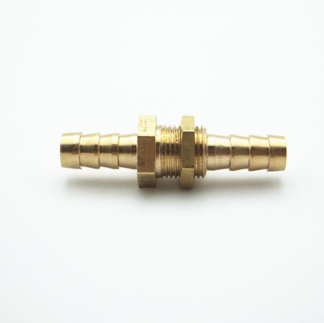

Как выглядят штуцеры для подключения шлангов к станку (вода, воздух), из чего сделать? Сейчас у меня шланги прямо к трубке подходят, очень не удобно. Хочу разомкнуть на каркасе станка. Буду благодарен за фото, если у кого так сделано (внутри, снаружи)?
Как то так, соответственно с ответной частью. Если станок на станине, то однозначно лучше снизу сделать, что бы к стенке станок поставить можно было и шланги не перегибались. Для воздуха быстроразьём.
1 час назад, PavelK сказал:
дак а с обратной стороны где резьба что?
То вот это.
17 часов назад, PavelK сказал:
То вот это.
нашел на али немного дешевле, чем в магазинах и удобнее (не нужно герметика и прочего, цельная деталь). Никто не подскажет, какой диаметр нужно для компрессора 6 или 8мм штуцер? Рядом станка нет, не померить.

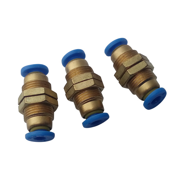

Для воздуха гораздо удобнее вот это:
https://ru.aliexpress.com/item/10-mm-OD-Air-Pneumatic-Fitting-Bulkhead-Union-Push-Connect-Connector/32797287476.html
Только размер соответствующий подберите.
