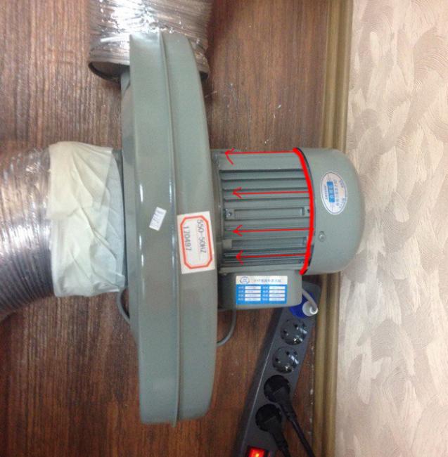

Доброго времени суток. У меня вытяжка из базовой комплектации Raylogic 11G от Реклаба. Тянет отлично, но из самой вытяжки, как я понимаю из охлаждения движка (см. фото), вместе с потоком воздуха идет и запах, успешно вытянутый из станка. По сути от втяжки никакого толку, т.к все отходы идут прямо в помещение. Гофры и места их соединения проверил не один раз - протечек нет. Установить вытяжку за пределы помещения возможности не имею.
Может кто-нибудь сталкивался с подобной проблемой?
5 часов назад, LosBlock сказал:
Вы принцип действия ракушки представляете? Охлаждение движка и то что вытягивается из станка в принципе не связано между собой. А вот по стыку может . А решётка на улитке у Вас случайно не забилась? Стыки подключения гофры лучше изолировать фольгированным скотчем, а не бумажным.
@Kataew прав, оттуда идти действительно ничего не может.  Так как вы используете фольгированную гофру, она рвётся просто от тычка пальцем, проверяйте её, может трещин куча.  На крайняк под фронтальную панель (спереди винты по кругу откручивайте, она снимается целиком) можно проложить по периметру прокладку из оконного вспененного утеплителя или силикона.
Смотрите решетку, скорей всего забилась.
В 24.10.2017 в 10:56, PavelK сказал:
Именно в ней в итоге и была проблема. Определил по скопившемуся вокруг нее налету от отходов производства. Проклеил - протечка устранилась. Изначально поток воздуха из движка сбивал с толку, невозможно было определить откуда именно пахнет, казалось, что из него.
