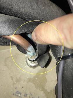

От PavelK

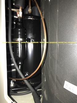

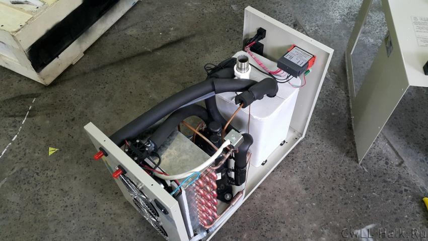

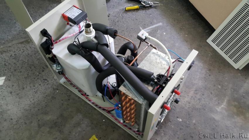

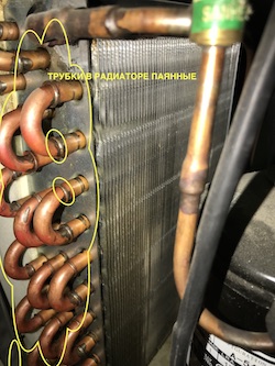

Всё это свидетельствует о том, что фреон нуждается в замене/дозаправке. В моём случае причина была в том, что капилярная трубка треснула в месте пайки - определил по маслянистому пятну под ней.
Заменил у CW-5200 фреон на R-22, полёт нормальный.

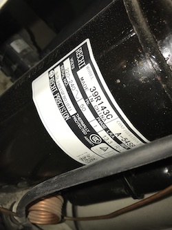

Тип фреона выгравирован на самом фреоновом компрессоре (так же встречаются чиллера, у которых фреон R-134a и R-410a).

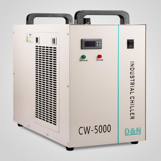

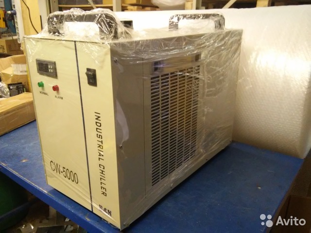

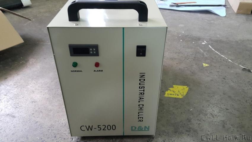

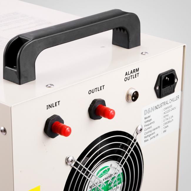

CW-5000:

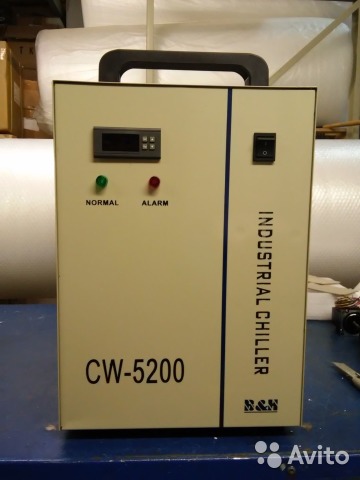

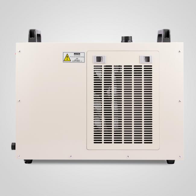

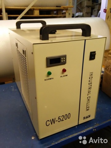

CW-5200:
