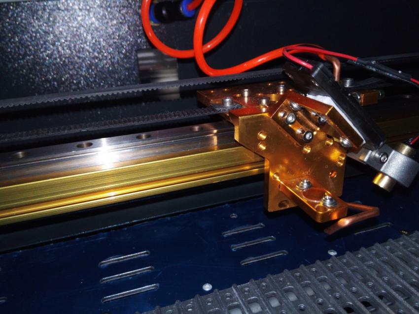

Прошу совета . Стоит ли покупать такой гравёр. Труба 50 вт, Линейная рельсовая направляющая,  Регулируемая по высоте платформа,формат 320х210мм и какая то интересная конструкция головы.
Не стоит, голова открытая, значит вся копоть сразу сядет на зеркало и линзу, да к тому же там скорее всего стоит материнка Mosh, что очень плохо- глючная она очень
  • Upvote 2
Спасибо большое. также подумал.

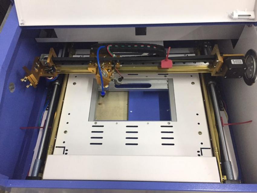

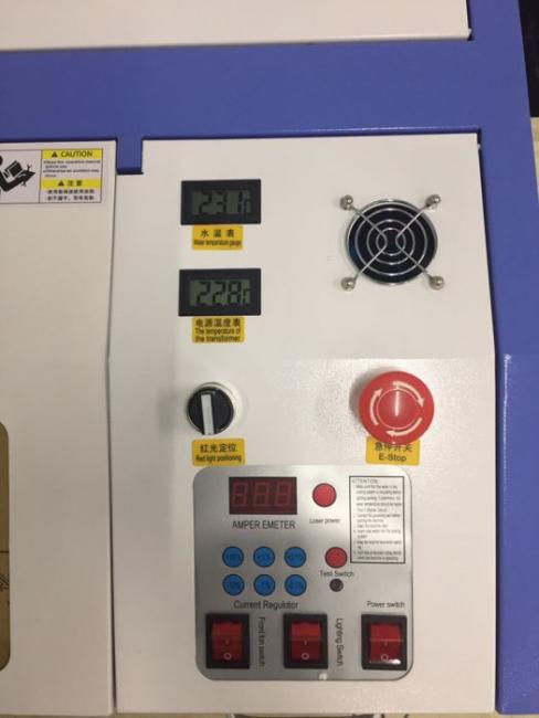

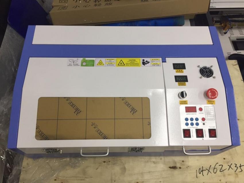

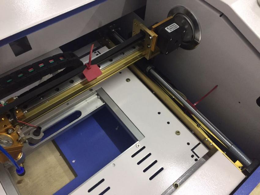

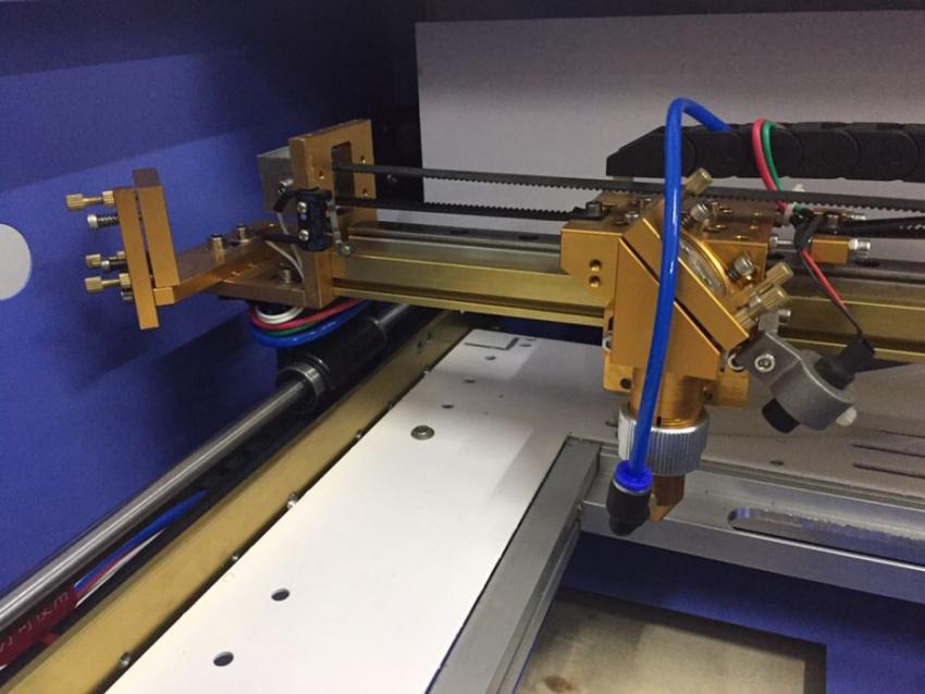

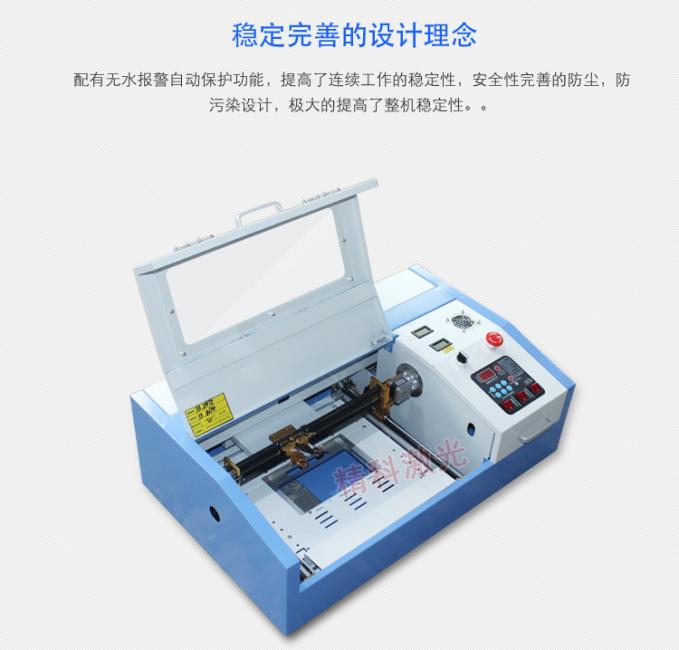

прошу совета дорогих форумчан по такому ещё станочку так как с первым понятно.
Регулировка зеркал по всем осям Х Y Z
На оси X - квадратная рельса
По Y с обеих сторон круглые направляющие
Также имеется продувка головы, красный луч - указатель, термодатчик воды и блока питания.
труба TL 40 вт
плата М2 nano версия
Вы бы цели сперва озвучили, для чего вам станок?
Этот уже лучше и солиднее, почти Raylogic 304 mini.

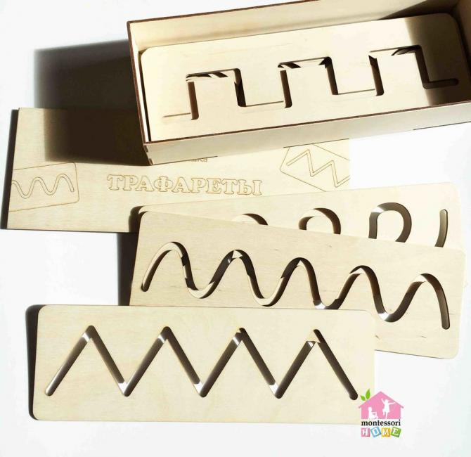

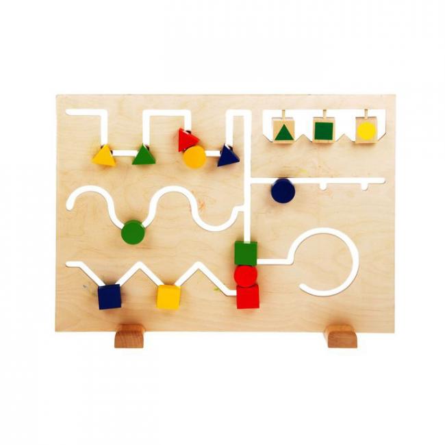

цель это изготовление бизи бордов и разных фигурок как на дверцах. В этом случае фанера 4 мм приклеена на 10 мм. на 4 мм фанере вырезаны дверцы
Изменено пользователем Victor 68
Четвёрку он ещё прорежет, но вот дальше будут очень большие трудности. 10 вообще нет.
За десятку и не думаю так как всё понимаю .
В данном случае планировал такие динозаврики как на дверках и вот такие штуки для развития рук для письма из 4 мм. В настоящее время стою перед выбором . этот станок с трубкой
TL 40 вт  ( вроде как трубка дороже ) и такой - же похожий  с трубкой JL50  вт. Не знаю какой выбрать.
Чем мощнее трубка, тем лучше. Но только с мощностью падает качество гравировки, но при должном опыте можно добиться на любой трубке отличной.
этот 40 ватный немного дешевле вот и думаю будет заметно разницу в работе (резке ) что 40 вт а что 50 вт. ?
Ну чисто теоретически можно трубку ещё по сильнее засунуть в станок, в зависимости от его конструкции.
В принципе решил что буду копить на 80 вт раз уж такое дело. Хотелось попасть в закрытый раздел. что для этого нужно ? 5 проектов ?
