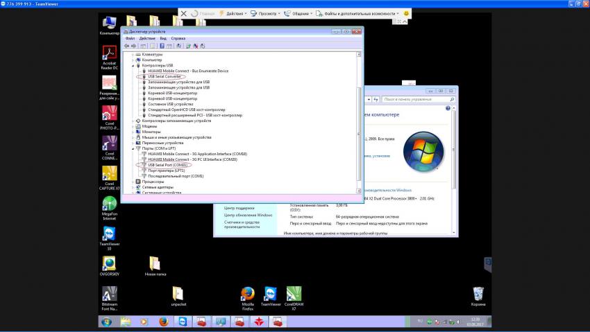

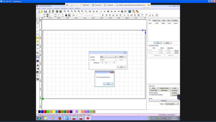

Добрый день.Есть станок raylogic 5030. Подключен по Usb. Работал на LaserWork 6 . В одно прекрасное время перестал видеть  файлы на флешке. Изменил номер com-порта  - перестал видеться  вообще. Точнее обнаруживается, дрова встают - но соединения в программе нет. Уважаемые форумчане, что посоветуете ?? Как проверить коннект со станком ?? Да, система windows 7х64. Станок на ней работал. Настраивал первоначально другой человек, не я.
В полезных советах есть видео по установке драйверов и самого LaserWork, посмотрите, пожалуйста. В большинстве случаев помогает.
Уже посмотрел, все по инструкции. И самое интересное и дрова и лазерворк встали. Но при проверке связи со станком - говорит нет соединения...
В диспетчере устройств как-нибудь видится?   Если нет -попробуйте провод заменить и потыкать в разные порты.
Он прекрасно видится в диспетчере устройств, встал на 15 компорт. Выдергиваешь шнурок - он пропадает, подтыкаешь появляется. Я почему и говорю, что все встало, а связи нет. Может ему какую-либо команду на низком уровне послать на которую станок ответить должен ??
Команду на низком уровне вы никак не пошлёте без написания собственного драйвера.  В "устройства и принтеры" при подключении станка должно появится устройство, в его свойствах галка на "Загрузить VCP" стоит?
Да, естественно галка стоит (видео смотрел).
Единственное, что могу предположить - винда обновилась и обновила драйвера ftdi, либо драйвера на самом деле не встают, потому что винда считает, что у неё драйвера новее, нежели, её подсовывают (но в комплекте у неё дрова на ftdi почти всегда обрезанные).
Так что можно попробовать принудительно установить драйвера (через диспетчер устройств),  но не те, что идут в комплекте, а скачать  с http://www.ftdichip.com/Products/ICs/FT232R.htm   но нужно сначала выяснить, что за чип используется на материнке и выбрать верный, ссылка лишь для примера откуда качать.
Спасибо, вот это уже интереснее, похоже что я просто не успеваю подсунуть нужные дрова и винда сама на usb converter мне пихает из своего центра обновлений...А драйвер я уже чисто на ком порт подкидываю, ща попробую, спасибо за информацию. Кстати, а как посмотреть чипсет на материнке ?? просто визуально ??
