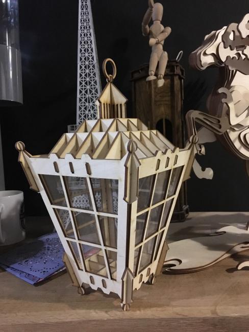

Уличный фонарь
Рекомендуем сначала собрать верх и низ, а потом уже боковые стенки.
Вам понадобится:
• Фанера 3 мм
• Оргстекло 1,5 мм
• Клей
Детали были вырезаны на станках Raylogic 11G 1290 с трубкой 100 ватт на параметрах:
• Скорость: 40
• Мощность: 65-70
для оргстекла:
• Скорость: 50
• Мощность: 50-55
Время изготовления: 15 минут рез + 10 минут гравировка+20 минут сборка
фонарь.cdr
