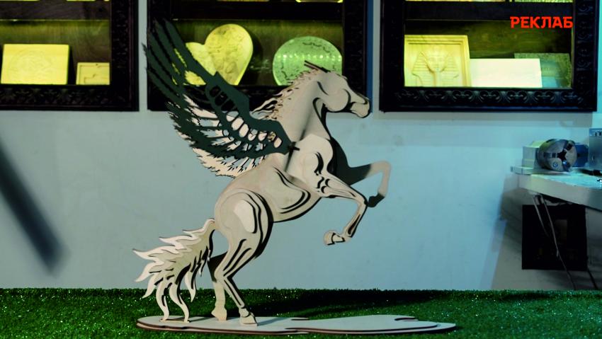

Вам понадобится:
• Фанера 3 мм
Детали были вырезаны на станках Raylogic 11G 1290 с трубкой 100 ватт на параметрах:
• Скорость – 40
• Мощность 65-70
Время изготовления: 30 минут рез + 20 минут сборка
пегас 3 мм.cdr
    • Автор: Alex Reklab
