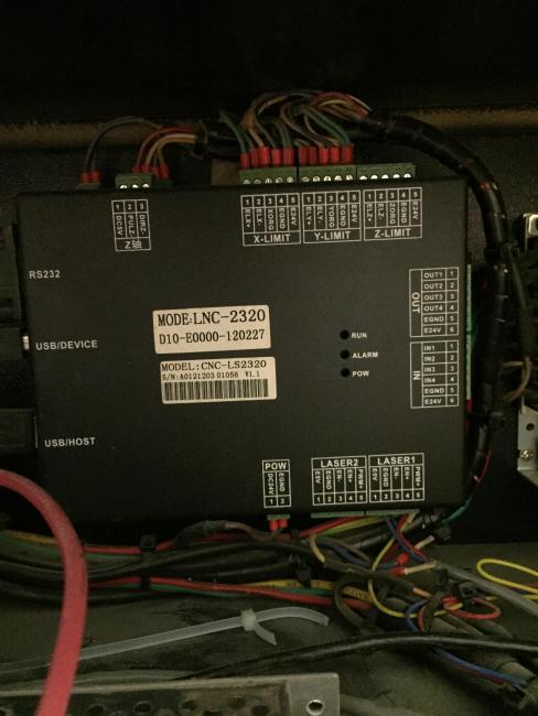

Не получается запустить лазер, если разъем PWM+ подключен к выходу IN на блоке питания. Если PWM+ Отключить от блока питания - лазер отлично запускается, но как я понимаю работает всегда на 100% мощности, мощность не регулируется.
Что пробовал:
При подключенном PWM+ к разделу IN лазер не реагирует на нажатие клавиши Лазер, так же лазер не запускается при нажатии кнопки тест на самом БП. Если же контакт PWM+ отключить от блока питания, лазер включается и с клавиши лазер и с клавиши тест на самом БП. Индикация сигнальных ламп идентичная.
Основной вопрос - что делать :D Всю голову сломал.
Я чёто про контроллер такой не слышал...
Осциллограф есть под рукой?  EN- в IN, PWM в TL но нужно сперва проверить уровни, а то можно и управляющую электронику блока сжечь.
Осцилографа к сожалению нет под рукой. Пытался замерять сигнал на PWM обычной цэшкой, но бесполезно. 0,24в показывает.
Тогда на свой страх и риск попробуйте, как у меня в предыдущем посте написано подключить.
Если не поможет, тогда на блоке между G и IN перемычку, от материнки IN отключить.   PWM в TL. Если заработает, тогда обязательно напишите. Есть некоторые нюансы при таком режиме.
Сейчас станок подключен так:
EGND - в G
PWM+ в TH
EN- в TL
Заводится и дает излучение, но я так подозреваю, что мощность регулировать он не может в таком режиме
Первый рисунок скорее всего правильный. Каким образом у вас регулируется мощность? Скиньте фото дисплея
Всё еще пытаюсь разобраться. Так и не работает. Можно подробнее об этом предложении
"на блоке между G и IN перемычку, от материнки IN отключить.   PWM в TL"
Чем чревато? очень не хотелось бы спалить электронику. Возможна регулировка мощности через +5v например? сейчас трубка работает в режиме всегда 100%, жалко и трубку и очень не удобно
Пару раз встречал такие контроллеры.
Мануал посмотрите. LS2320 Hardware Manual .pdf
Вообще у блока  "G", "IN", "5V"   можно подключить потенциометр. Регулировка по "IN".
По идее ваша первая схема должна работать. Если в настройках материнки есть регилуровка частоты PWM, то выставите в 20КГц.
Где-то в последних сообщениях писал за что какой контакт блока отвечает:
Ну а вообще не помешал бы осциллограф, или хотя бы тестером проверьте - что у вас между G и TH+ материнки при тестовом импульсе.
