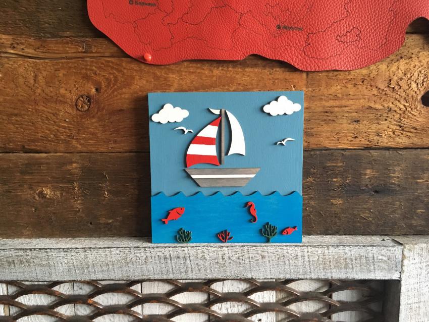

Детское панно
Милое панно в детскую.
Вам понадобится:
• Фанера 3 мм
• краска
• пеноплекс 20 мм
Детали были вырезаны на станках Raylogic 11G 1290 с трубкой 100 ватт на параметрах:
Для фанеры:
• Скорость – 35
• Мощность 50-55
Для полиэстерола:
• Скорость- 80
• Мощность: 20
Время изготовления: резка 10 минут+ 10 минут покраска+5 минут склеить
Пеноплекс мы красили водоэмульсионной краской т.к. аэрозольная краска из баллончика разъедает материал. Остальные детали панно, которые из фанеры, мы покрасили аэрозольной уже. Маленькие детали легче покрасить из баллончика.
