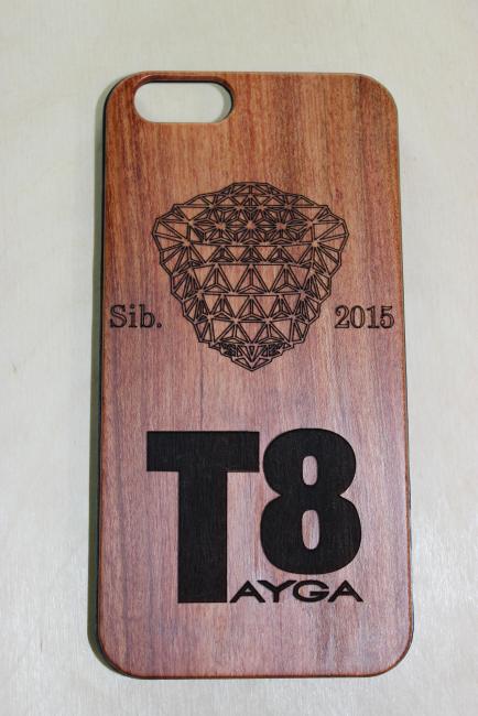

red_armyman 69 Жалоба #1 Опубликовано: 28 мая 2017 Доброго всем времени, прошу простить если создаю похожую тему, вдруг где уже спрашивали направьте. Вопрос собственно вот в чем, пришло мне тут пару чехлов деревянных из поднебесной, и вот пробовал я гравировку на них сделать, однако на малой мощности гравирует светло, на большей мощности начинает жечь глубоко и мелкие детали поджигает соответственно, хотелось бы узнать может кто пробовал или знает как китайцы добиваются вот такого эффекта как на фото Поделиться сообщением Ссылка на сообщение Поделиться на других сайтах

Cutlaz 6 Жалоба #8 Опубликовано: 30 мая 2017 Я гравировал такие же чехлы, на этом материале темная гравировка получается сама по себе. После гравировки спиртом протри у будет норм! Поделиться сообщением Ссылка на сообщение Поделиться на других сайтах
red_armyman 69 Жалоба #9 Опубликовано: 30 мая 2017 @Cutlaz на каких параметрах гравировали не подскажите? Поделиться сообщением Ссылка на сообщение Поделиться на других сайтах
Cutlaz 6 Жалоба #10 Опубликовано: 30 мая 2017 1 час назад, red_armyman сказал: @Cutlaz на каких параметрах гравировали не подскажите? Трубка 100 ватт, Cut Мощность 8-10, скорость 40; Scan 11-13, скорость 200. И в конце, для более четкого контура области, где гравировали в режиме scan, делал еще обводку в режиме cut с параметрами 7-8, скорость 35. 2 Поделиться сообщением Ссылка на сообщение Поделиться на других сайтах

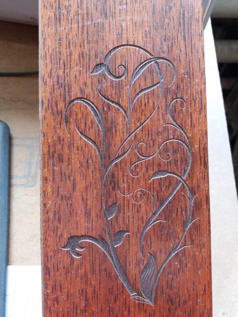

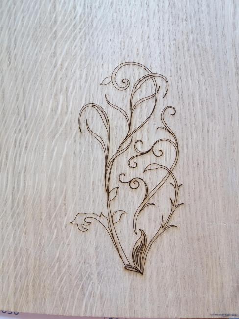

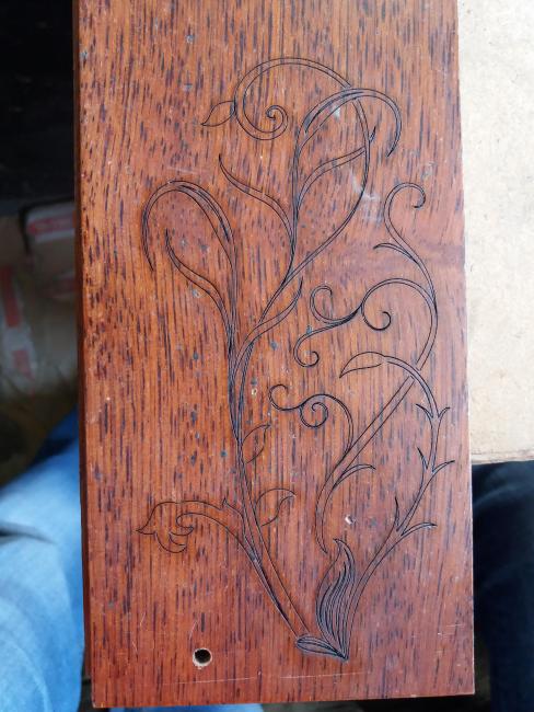

008shadow 236 Жалоба #15 Опубликовано: 1 июня 2017 (изменено) Вот добрался до станка. На фото, как и говорил, паркетная доска (сапелли), покрытая лаком, но и без лака тоже весьма черно получается. Лак все равно выгорает. На дубе тоже довольно темная получается но нужно режимы подбирать На гравировку дуба (ламель 2мм.) не хватило времени Изменено 1 июня 2017 пользователем 008shadow 1 Поделиться сообщением Ссылка на сообщение Поделиться на других сайтах Награды пользователя
