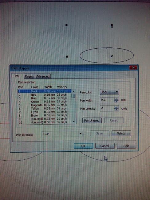

День добрый! подскажите как сделать, чтобы корел лазер понимал, что нужно пройтись по векторам с разной скоростью. если красный и черный цвет допустим. лазер китай kl4060 материнка м2. я нашел в настройках резки эти параметры со скоростью и цветом, но никаких изменений не происходит, также в дополнительной вкладке если убрать галочку "no width or velocity commands" и снова открыть это окно, то галочка стоит на месте. пожалуйста помогите, мучаюсь неделю с этой программой, вообще не могу понять, если во вкладке настройки резки есть "pen" и разные значения скорости, они в см... далее в основном окне резки тоже есть параметр скорости... он уже в мм. ???? как так. в интернете есть все инструкции обо всем кроме этих разноцветных векторов. неужели нельзя сделать это автоматом? или как вырезать разными командами эти вектора, чтобы станок не терял положение?

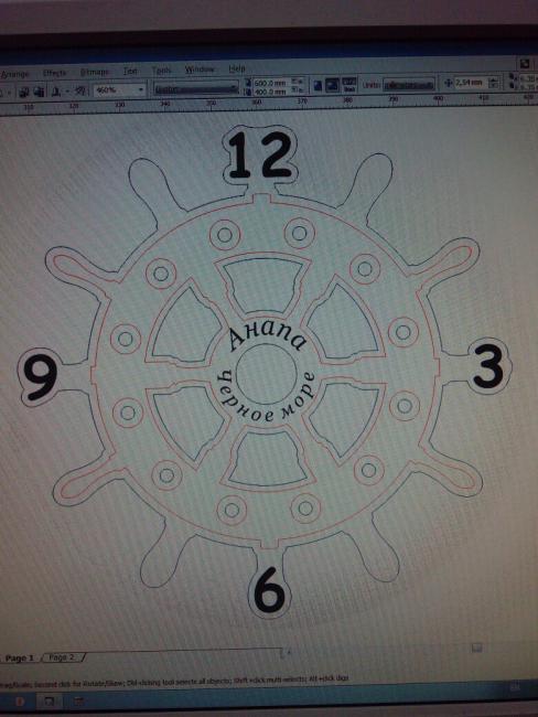

задача пройтись по контуру красному, затем вырезать фигуру. сделал бы это ручками, но получается если выделить оба вектора то станок режет все с одной силой. а если выделять по отдельности то сбивается "дом" как можно еще решить данную задачу? мне теперь приходится подрисовывать галочку сверху слева объектов чтобы "дом" не сбивался))

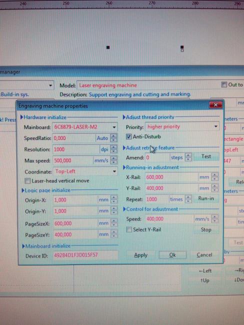

Нельзя на этой материнке в одном задании разными скоростями.

Резку по цвету задать не получится, в окне предпросмотра цвета нужны для отрисовки больше для удобства, что бы не путаться. Такой скрипт надо писать. А вообще проще сделать так: в кореле к примеру абрис для первого прохода выделить синим, для резки красным, экспортировать первый файл с бесцветным абрисом для резки, второй файл только резка, без синего. Импортировать в задании на резку первый файл с мин.  настройками для обычного прохода (оставит след),  поверх импортировать резку задав соответствующие параметры, и отправить задание в станок, получится он сначала сделает проход, потом сразу не сбивая точки вырежет и вернется в нее же. И всего делов.
Секрет того что бы дом не сбивался, это файлы одинакового размера, но просто черный абрис сделайте бесцветным и экспортируйте красный вместе с бесцветным, тогда файл на проход и резку получится одного размера, соответственно и дом будет один, ну или делайте везде привязку по центру, если файлы одинаковой высоты и ширины и отцентрованы относительно друг друга.

У меня тоже китайский лазер, по сути он не видит этих настроек, а только те что забиваешь для каждого задания, для него цвета ничего не значат, это мы привыкли их с вами меняиь для удобства. Думаю тут должна быть машинка посерьезнее, или управляющая программа посговорчевее, и не скидывать настройки. Я на своем лазере пробовал делать тоже, фокус не удался.

Наверно имеются  ввиду "Какие материнки могут делать несколько действий в одном задании"
