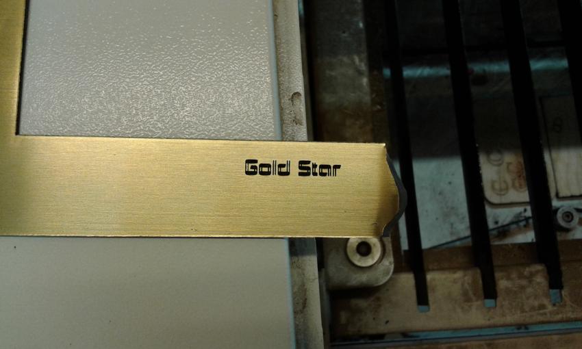

Gorik 0 Жалоба #1 Опубликовано: 12 мая 2017 Поменял блок питания высокого напряжения - начались проблемы с гравировкой. Чтобы выгравировать мелкий текст нужно сначала пройти по оси X, а затем по оси Y Кто-нибудь сталкивался с такой проблемой? Поделиться сообщением Ссылка на сообщение Поделиться на других сайтах
PavelK 1 543 Жалоба #2 Опубликовано: 12 мая 2017 Фото бы для ясности после первого прохода. Поделиться сообщением Ссылка на сообщение Поделиться на других сайтах Награды пользователя

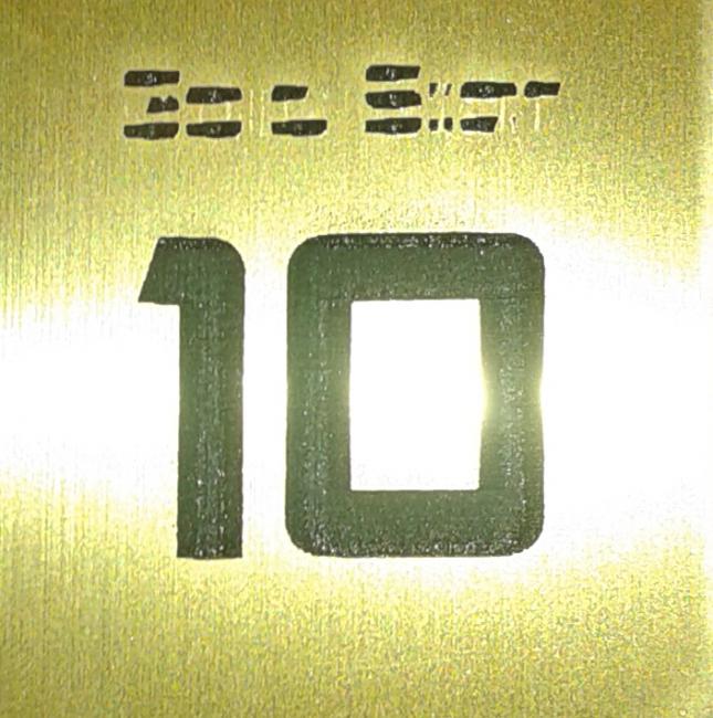

Gorik 0 Жалоба #3 Опубликовано: 12 мая 2017 Вот такой должна быть Вот так получается после гравировки по оси Х Поделиться сообщением Ссылка на сообщение Поделиться на других сайтах

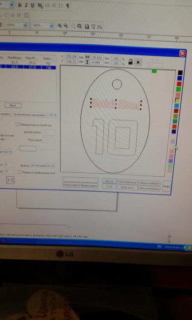

СивКА 259 Жалоба #4 Опубликовано: 12 мая 2017 Это к любым объектам относится, или только к конкретной надписи? Если к конкретной - то файлик бы посмотреть. И скрин настрое гравировки покажите . Поделиться сообщением Ссылка на сообщение Поделиться на других сайтах Награды пользователя
Gorik 0 Жалоба #5 Опубликовано: 12 мая 2017 Это к любым мелким объектам. Скрин сейчас сброшу. 1.pdf Поделиться сообщением Ссылка на сообщение Поделиться на других сайтах
PavelK 1 543 Жалоба #6 Опубликовано: 12 мая 2017 Попробуйте скорость гравировки вполовину уменьшить. Поделиться сообщением Ссылка на сообщение Поделиться на других сайтах Награды пользователя
RomanZ 0 Жалоба #7 Опубликовано: 12 мая 2017 2 часа назад, PavelK сказал: Попробуйте скорость гравировки вполовину уменьшить. Всегда был интересен вопрос, на каких скоростях гравируют на лазерном станке и с каким шагом ? Поделиться сообщением Ссылка на сообщение Поделиться на других сайтах
СивКА 259 Жалоба #8 Опубликовано: 12 мая 2017 (изменено) Да вроде как и так для гравировки низкая скорость.. Я косяков в настройках не вижу. В дополнительных настройках все выключено? Само лого - замкнутый контур, одной кривой? Изменено 12 мая 2017 пользователем СивКА Поделиться сообщением Ссылка на сообщение Поделиться на других сайтах Награды пользователя

Gorik 0 Жалоба #11 Опубликовано: 15 мая 2017 Где поискать? В каких настройках? На станке или в программе? Уменьшение скорости результата не дает - по Х прожигает сильнее, по У меньше. Может в блоке питания какие-то настройки есть? На старом БП гравировал на скорости 200-300 и все было хорошо. Поделиться сообщением Ссылка на сообщение Поделиться на других сайтах
Gorik 0 Жалоба #12 Опубликовано: 15 мая 2017 Вот такая ерунда получается Поделиться сообщением Ссылка на сообщение Поделиться на других сайтах
PavelK 1 543 Жалоба #13 Опубликовано: 15 мая 2017 В блоке розжига есть настройки по силе тока. Кстати, у вас миллиамперметр стоит? Сделайте тест - одну длинную линию горизонтальную, одну вертикальную толщиной примерно как участок, который не гравируется и посмотрите что миллиамперметр показывает. Поделиться сообщением Ссылка на сообщение Поделиться на других сайтах Награды пользователя

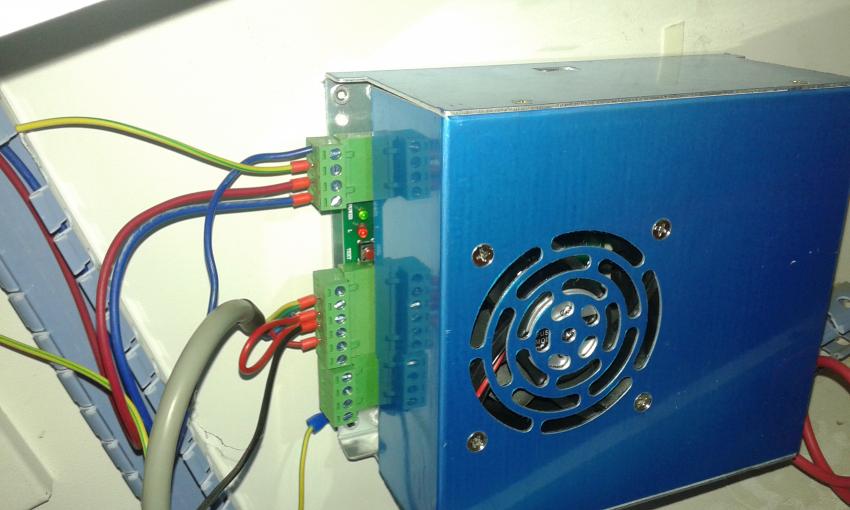

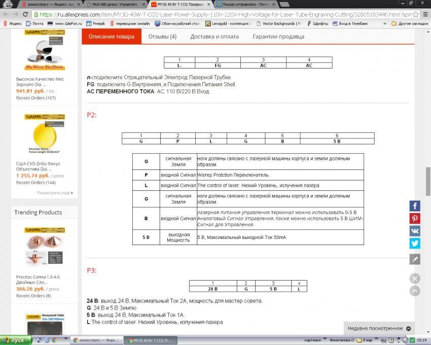

Gorik 0 Жалоба #19 Опубликовано: 17 мая 2017 Может это быть из-за того, что я БП не правильно подключил? Старый БП Новый блок питания Схема подключения БП. Я подключил Р1 и Р2 Поделиться сообщением Ссылка на сообщение Поделиться на других сайтах
Gorik 0 Жалоба #20 Опубликовано: 17 мая 2017 Вот так я подключил Поделиться сообщением Ссылка на сообщение Поделиться на других сайтах
PavelK 1 543 Жалоба #21 Опубликовано: 17 мая 2017 @alex26 извините, промазал кнопкой =) @Gorik У вас блок розжига не тот. Они по частот шима отличаются ну и трубка в станке какая у вас стоит? Этот блок нормально работает с 35-40, на большее не хватает его. Ну и подключено скорее всего таки не верно т.к. по схеме должна быть перемечка между первым и вторым пином,а первый у вас вообще в воздухе болтается рисуйте схему полностью по фоткам ничего не понять куда кто идёт. Ну и в обязательном порядке миллиамперметр ставить нужно. 1 1 Поделиться сообщением Ссылка на сообщение Поделиться на других сайтах Награды пользователя
