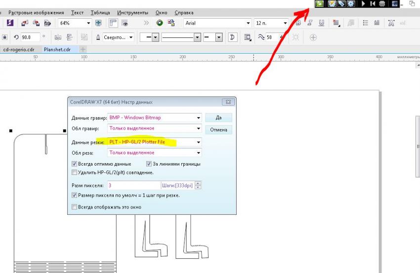

режет на два раза по краям линии а стоит один
режет на два раза все линии проходит снаружи и с внутреней стороны , уже все перепробовал, и переустонавливал корел. не знаю что делать. может кто подскажет
Что-то похожее уже было. Файл выложите с которым проблемы.
Если материнка М2 и такая прого то сделайте как на фото
  • Upvote 3
Эта проблема обычно от того что файл создан бывает в Адоб Иллюстраторе ....там эдакая Художественная кисть в 2стороннем векторе рисует!!!
спасибо Alexsander-1 .помогло!!! и что бы я без ваших подсказок делал не знаю. очень вам признателен.
