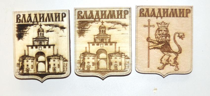

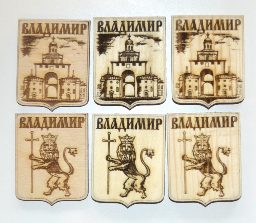

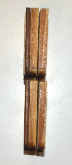

dmitryvlad 18 Жалоба #1 Опубликовано: 3 апреля 2017 Давно вынашивал планы попробывать и вот свершилось. Обзавелся оборудованием и делюсь результатами своего производства. на фотках слева на право березовая фанера - осина - сосна толщина шпона 6-7 мм режется так же как фанера 3-шка, параметры резки-гравировки одинаковы с породами еще поэксперементирую, на пробу пилил что было под рукой мне понравилось. смотрятся круче толщина играет роль, на сосне фактура видней, гравировка глубже и контрастней, торец не такой копченый. минус пока только один - не дешевле фанеры. покритикуйте что ли, хотелось бы мнения услышать. кстати если есть интерес могу напилить и для участников форума, только не по одной ламели, скажем заказ на 1000 минимум 1 Поделиться сообщением Ссылка на сообщение Поделиться на других сайтах
PavelK 1 541 Жалоба #2 Опубликовано: 3 апреля 2017 Получилось весьма здорово, но лично у нас просят как раз что бы рисунок был "коричневым" а не чёрным =) 10 минут назад, dmitryvlad сказал: ина шпона 6-7 мм режется так же как фанера 3-шка Вы имеете ввиду по скорости и мощности? О_о Поделиться сообщением Ссылка на сообщение Поделиться на других сайтах Награды пользователя
dmitryvlad 18 Жалоба #3 Опубликовано: 3 апреля 2017 (изменено) ага скорость и мощность одинакова нам всех материалах нашел штангенциркуль померил: толщина осина 5,7мм сосна 6,7мм фанера 3,2мм глубина гравировки осина 1,77мм сосна 0,88 фанера 0,57 кстати жена тоже сказала что коричневый лучше, поднял скорость гравировки в 2 раза до 250 и на осине гравировка как на фанере (на фото посередине) глубина гравировки 0,62 был случай наоборот на шкатулке из бука гравировал фото, а заказщице вынь да положь черный, пришлось краской для ризографа затирать Изменено 3 апреля 2017 пользователем dmitryvlad вспомнил Поделиться сообщением Ссылка на сообщение Поделиться на других сайтах
