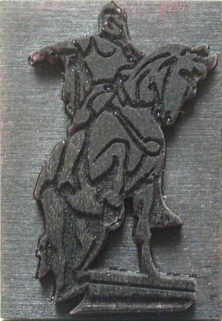

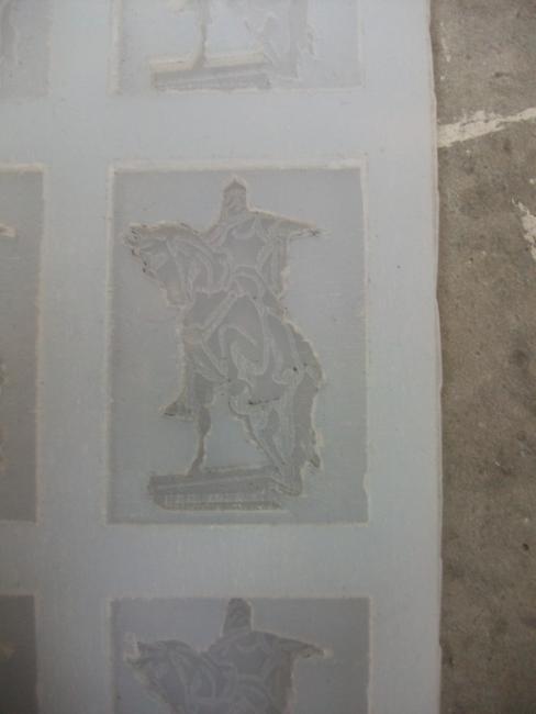

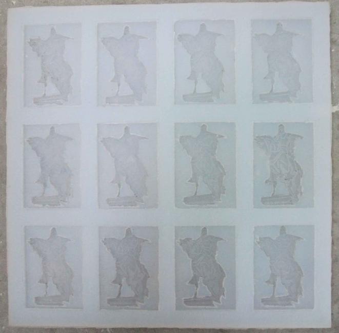

Заранее прошу извинить за качество некоторых фото.Данный образец силиконовых форм мы изготавливали при помощи матрицы которую изготовили на чпушке лазерной. Отливка на фото выполнена в эпоксидной смоле. Есть фотография которую нам присылал заказчик. Там отливка уже в белом шоколаде но увы сервер мне сейчас недоступен((( Размер отливки примерно 5на3см на сколько я помню. Данные шоколадные шильдики создавались на торт "Москва" для одного ресторана их Москвы. Лично по мне мы бы могли еще над ней поработать, но заказчику так понравилось что он заказал еще форму со своим логотипом. Силикон здесь пищевой(сертификат имеется), термостойкий.

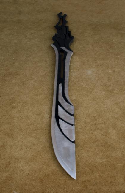

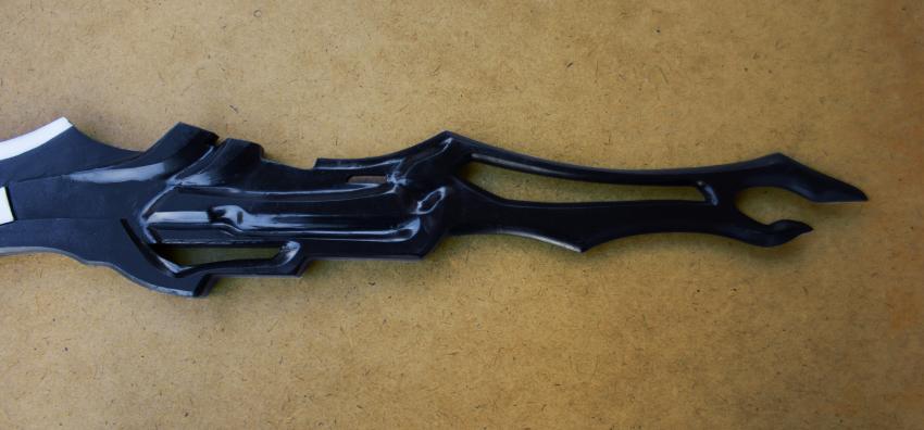

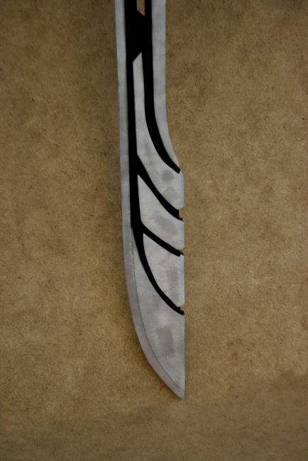

Ко всему у нас неплохо идет косплейная атрибутика если вам это интересно. Мы позиционируемся не совсем как мастерская "лазерной резки". Больше как творческая, художественная мастерская) Потому зачастую изделия из фанеры и пластика вырезанные на лазере у нас идет ка полуфабрикат для дальнейшего создания чего-либо.
Меч изображенный на фото имеет длину 1,8метра. Изготовлен на лазерном станке с рабочим полем 40на 40 еще давным давно) В общем много чего у нас идет хорошо)

@psixylek тема интересная, но честно говоря я вообще ничего не понял. Можно пояснить: 1.На фото где всадник (судя по всему это Долгорукий) я правильно понимаю, что была произведена гравировка и вырезка по контуру, а потом макет был приклеен к прямоугольнику? Это фанера? 2. Так и не понял для чего использовалась эпоксидная смола. Отливку пилили на лазере из застывшей смолы? 4. Хотелось бы лучше понять как с помощью этого прямоугольника с рельефом делают формы из силикона? 3. А можно почитать про этот процесс где-нибудь поподробней?
5 минут назад, Ромыч сказал:
1) Вы все правильно поняли. Да это именно фанера. Лучше использовать орг стекло)2) Смола использовалась для проверки силконовой формы. Просто не было шоколада) 4) Судя по всему мне придется запилить сабж на эту тему. Займусь как-нибудь и постараюсь все подробно обьяснить)
